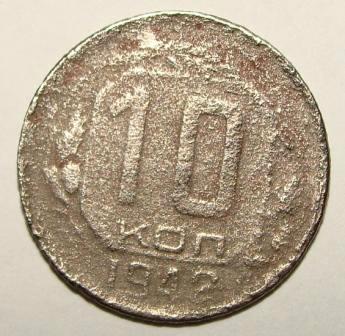

Спрайт неплохо очищает за 2-3 дня. Периодически монетку переворачиваем и чистим подрезанной зубной щеткой до:
промежуточная
итог

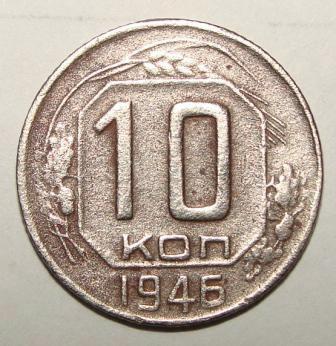

Хим. обработка- ортофосфорная кислота.
Мех. обработка- зубная щётка, мыло.
По мне лучше такая, чем красная!

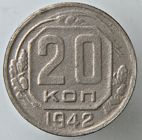

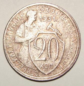

QUOTE(колхозник @ Feb 25 2013, 04:45)
Если монета умерла, хуже не будет, а если живая, может неплохо получится. Лично, не переношу розовый цвет никеля. smile.gif
И всё таки, как вы добились такого результата???
Для того что бы гордо смотреть далеко в перёд - сначала научись внимательно смотреть себе под ноги..
колхозник
post Feb 25 2013, 23:21
Создана #18
Сообщений: 1,128
Зарегистрирован: 30-May 11
Из: 23 RUS
Пользователь №: 30,501
Репутация: 140 кг
QUOTE(Коюр @ Feb 25 2013, 22:47)
Соглашусь. Щётка-мыло. ортофосфорная кислота. сода. нашатырь. сода. вода. паста гоя.(самой мелкой фракции). войлок. При удачном соотношении процедур, поле станет тёмно серым, а рельеф светлым и блестящим и монета смотрится гораздо живей(во всяком случае мне так кажется). Для ничего не стоящих монет в полне сойдёт.
П.С. Дорогие монеты чистить НЕ РЕКОМЕНДУЮ.
Она всегда рядом ...

QUOTE(kombain @ Feb 26 2013, 00:08)
Это не чисткой добились,это матушка природа хорошо сохранила.Их все чистят одинаково.Просто кто идёт дальше,кто то останавливается.Всё зависит от сохрана
