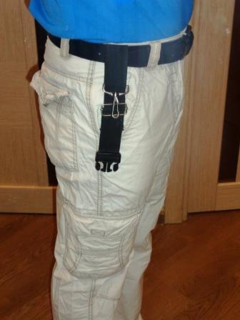

Что бы пин не пачкал одежду - кусок брезента, к нему приклеил липучку. Крепится на стандартный чехол от гаррета без переделок.

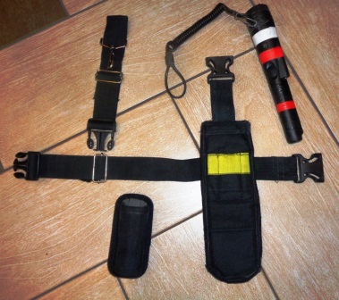

Приспособил кобуру от ножниц по металлу фиксацию от потери сделал на защелке в случае чего не долго поставить витой шнур
как то вот так -мне удобно

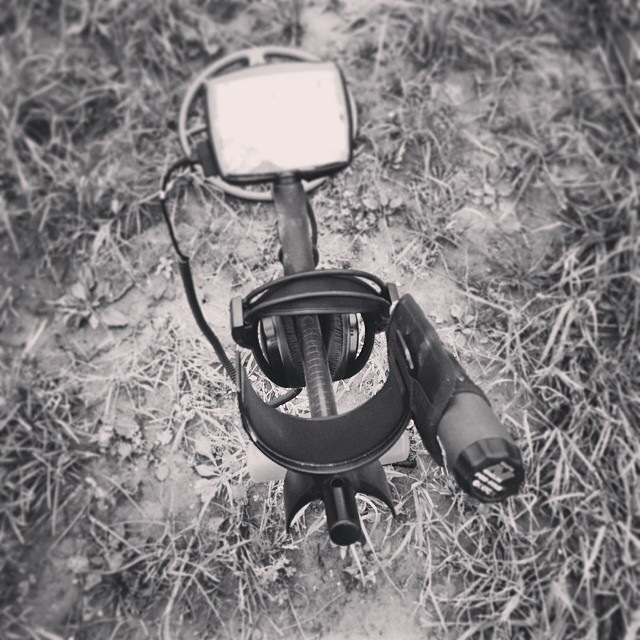

Ношу на шнурке на шее в штатной кабуре с витым шнуром от ПМ. Удобно пользоваться, одежду пачкает, в машине не мешает, с проводом наушников не заплетается.

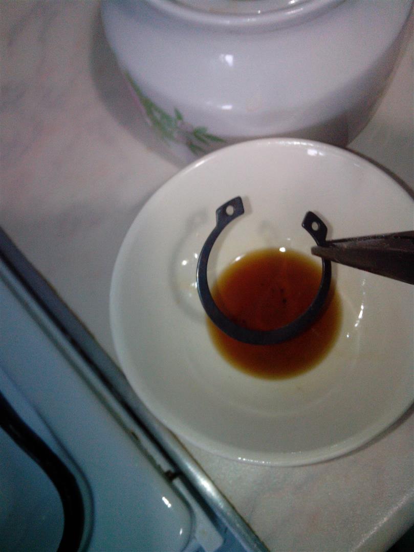

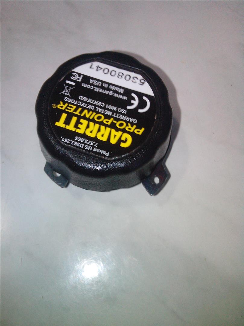

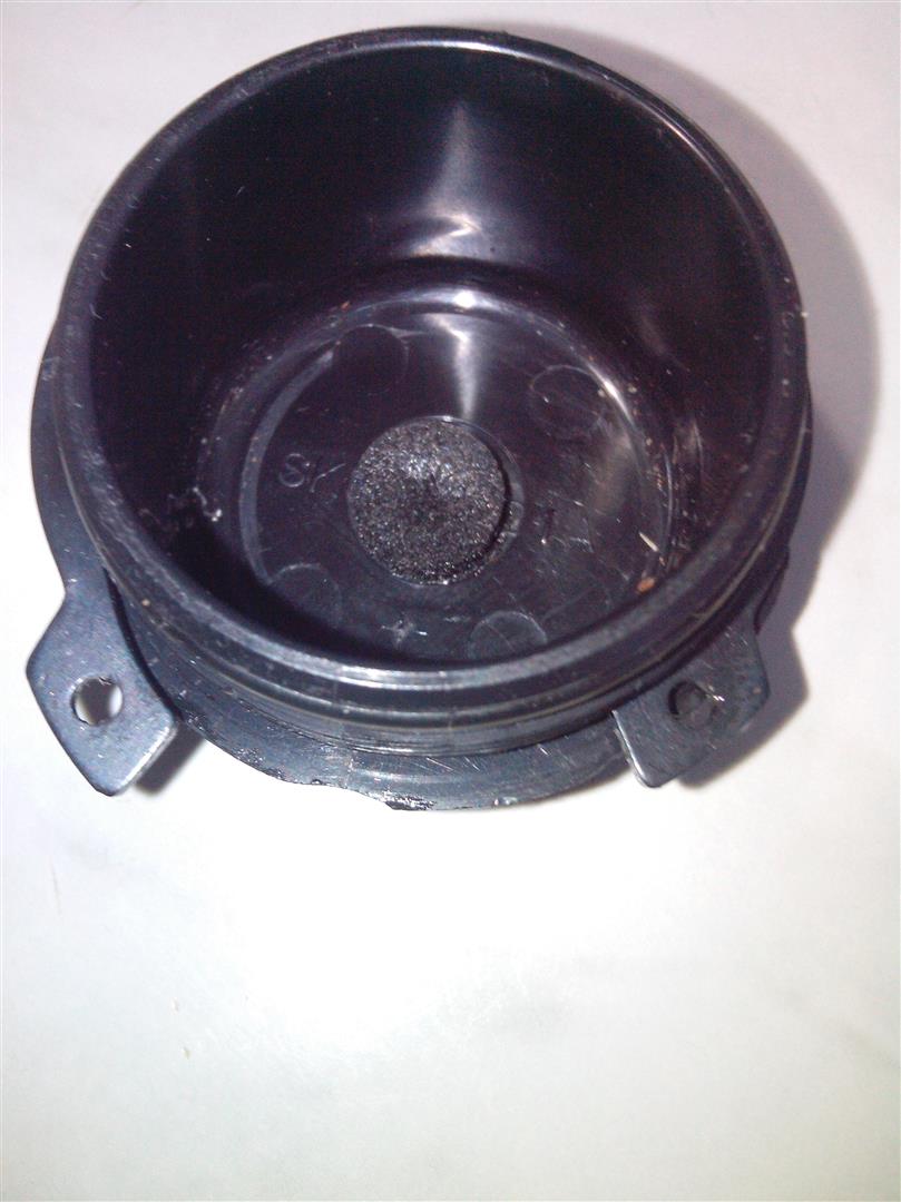

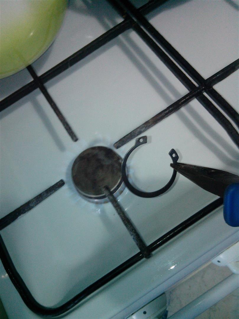

В свете покупки гарика пропойцы, озадачился оснащением его непотеряйкой.
Самый простой вариант был купить у уважаемого человека на форуме, но денег катастрофически нет, поэтому пришлось прибегнуть к смекалке, коя как известно благоволит экономным, а потому изобретательным людям вроде меня, в простонародии именуемые нищебродами.
Подумав пару дней и понабрав разного барахла, поэкспериментировал, но ничего изящного не придумалось.
Поэтому пошел в магазин и купил стопорное кольцо, каленое, черное, максимально близко подходящее по диаметру крышки пинпойнтера.
Диаметр кольца был меньше крышки миллиметров на пять.
Знаю, что такие колечки есть и большего диаметра, но по автомагазинам шататься было лень. Да и незачем.
Вооружившись двумя плоскогубцами и чашечкой машинного масла, засел на кухне и за 5 минут разогнул колечко так, что с усилием заводилось через резьбу на посадочное место крышки.
Тем, кто захочет так сделать, немного практических советов
Масло требуется для закалки колечка, опускать его надо каждый раз после любой операции с колечком, не давая ему остыть, чтобы не отпустился металл и не начал ржаветь в будущем. Масло лучше взять отработку, черную, чтобы колечко и оставалось черным.
Лучше купить три колечка - одно для опытов и пара для подгонки.
Докрасна колечко греть нельзя.
Нагревается колечко не полностью, а местами до посерения металла, и затем двумя плоскогубцами слегка отгибается.
В первую очередь рекомендую подогреть места возле ушек и отвести ушки, а затем прогреть среднюю часть колечка и тихонько развести его в стороны.
Разводится колечко до тех пор, пока с усилием не начнет налезать на резиновое кольцо крышки. Диаметр резьбы крышки больше, чем посадочное место, поэтому слишком сильно кольцо разводиь не надо. Затем плоскогубцами разводим готовое колечко и сажаем в посадочное место крышки.
Я заводил сначала один хвостик, затем второй, неторопясь, чтобы не попортить резьбу.
Так же колечко можно разжать для посадки маленькими ножницами с острыми кончиками
Одно из ушек колечко я отогнул больше чем надо, чтобы легче одеть заводное колечко на него. Так же его можно красиво закруглить на наждаке, или напильником. Второе ушко можно сделать так же, можно сточить заподлицо с крышкой.
Колечко не совсем полностью обхватывает крышку. Но учитывая что оно каленое, думаю, от 5 кг нагрузки выдержит влегкую, потому что подвешивал на собранный пин 5 литровую бутылку с водой. Больше желания нагружать небыло, чтобы не разломать гаррика.
Цена вопроса -
Стопорное колечко каленое, черное 1 шт.- 10 руб.
На фото нижеперечисленного еще нет, пока в процессе, все это у меня было, но если покупать цены примерно следующие:
Заводное колечко (любой рыболовный магазин, ) 1 шт. - 5 руб
Вертлюжок путевый, черный (рыболовный магазин) 1 шт. - 10 руб
Карабинчик от дамской сумочки, пластик, или металл (любой магазин ткани) - 2 шт. - 20 руб.
Провод витой телефонный (магазин радиодетали) - 1шт. - 30 руб
Термоусадка, комплект в пакетике (радиодетали) - 30 руб.
Итого за все, включая три колечка стопорных на опыты + оснастка = 125 рублей.
Если посчастливится найти рыболовный ретривер в рыбацком магазине, то рекомендую вместо витого провода использовать его. У нас не нашел нигде.

QUOTE(Odissey @ Jan 28 2015, 14:44)
Цена вопроса -
Немного фото колечка.
Очень толково! Спасибо!

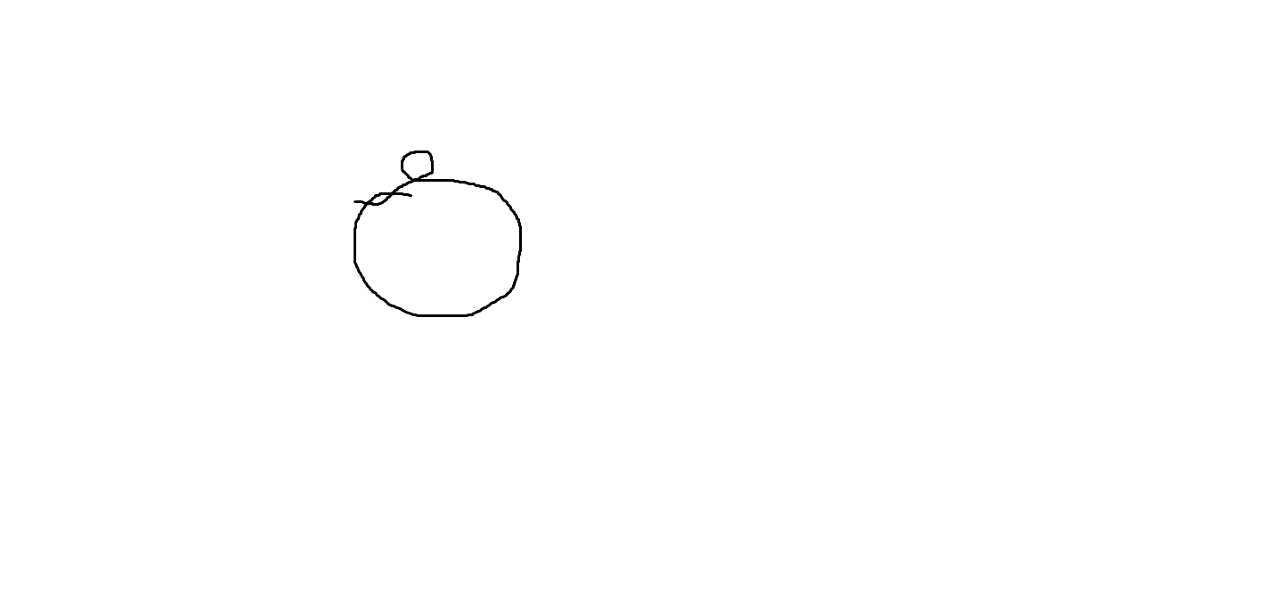

За пять минут на коленке можно такое кольцо сделать. Берем проволоку выгибаем как на рисунке и расплющиваем молотком что бы стало плоское, доводим напильником и кольцо готово.

Да зачем паять, на этом кольце не вешаться надо, а пин что бы не потерять. Проволока любая подойдет даже медная, только кольцо нужно делать маленькое за которое цеплять нужно, а то перегнуть можно.

После установки кольца советую проверить работоспособность пина. У меня после установки "непотеряйки" контакт батареи был не стабильный, выяснилось на копе - пришлось "колхозить". Уже дома прилепил самоклейку потолще на крышку изнутри...
Забыл указать - Гарретт
