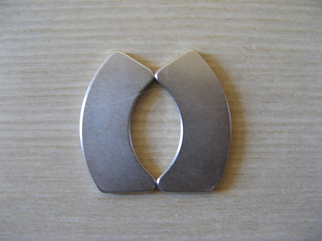

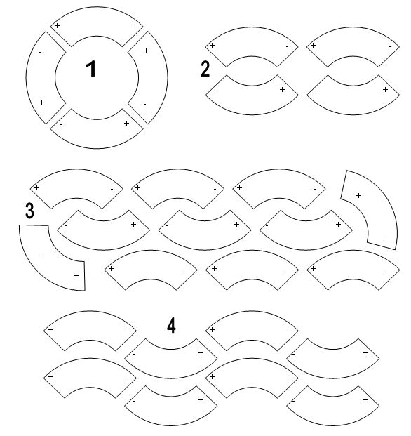

Форма магнитов от винчестеров больше всего похожа на сегмент кольца. Напрашивается мысль, расположить их на железке (магнитопроводе) в форме кольца, плюсами к минусам.
Получится как-бы замкнутый кольцевой магнит. Можно даже края магнитов подточить, чтобы поставить их встык, тогда вообще цельное кольцо получится, без пропусков.
Может кто уже так делал? Или в теории, какие проблемы могут вылезти?

QUOTE(RVK @ Mar 10 2013, 00:12)
Если положить магниты плюсами к минусам, то как-бы замкнутого (цельного) магнита не получится. Точно помню, что когда магнит раскалывается , то соединить его уже не получается, т.к. полюса на месте раскола одноименные и кусочки отталкиваются. Когда-то датчик для гитары из двух коротких мебельных магнитов делал и экспериментально пришел к тому, что магниты пришлось склеить т.к. они отталкивались. При этом получился один большой магнит и сигнал в катушке от колеблющейся струны в магнитном поле был максимальный.
Чередовать полюса, как я понял, abvgd-ka советует по направлению к пластине:
http://www.reviewdetector.ru/index.php?sho...c=483948&st=20#

QUOTE(abvgd-ka @ Mar 9 2013, 23:18)
Для получения хорошего магнита надо максимально плотно (но с зазорами, ну... я не знаю, пусть будет 5 мм.) засеять магнитами толстую железную пластину/подложку.
Теперь маленькие магниты нужно выкладывать на железную пластину, так, чтобы полюса двух соседних магнитов (любых) оказались противоположными. (Каждый маленький магнит - это как бы два магнита, которые уже соединены так, что полюса у них противоположные - вам нужно только продолжить это построение во все стороны).
Спасибо за разъяснения. Особенно насчет сдвоенных магнитов, это получается у каждого четыре полюса. Значит их можно поставить стопкой (через немагнитные прокладки 3-5мм) и получим мощный и компактный магнит.
Но вернёмся к плоскости. Какой их этих вариантов, на ваш взгляд, лучший?
RVK
post Mar 10 2013, 10:50
Создана #53
Сообщений: 188
Пользователь №: 38,475
Металлоискатель: Garrett GTI 2500
Этот вариант возможен, если в магнитах 2 полюса. Тогда нечётные магниты можно перевернуть, чтобы сторона, которая была на подложке стала сверху. Но если, как вы пишите, в магнитах 4 полюса, то от переворачивания ничего не изменится, и получится мой 4-й вариант, где нет чередования полярности.
Что-то я совсем запутался в теории, нужно взять магниты и покрутить их разными сторонами.
Насчёт стопки магнитов, то это опять вопрос, сколько у них полюсов. Если 4, то они должны слипнуться друг с другом в стопку. Получится тот же сегмент кольца, но только толще. Если же 2 полюса, то нечётные нужно переворачивать, и получится кривая поверхность )(.
RVK
post Mar 10 2013, 11:41
Создана #54
Сообщений: 188
Отломал магниты от подложки. Подложка из мягкого металла, гнётся очень легко, и магниты отскакивают.
Выводы.
1. В магнитах действительно 4 полюса.
2. Стопкой их сложить можно, как с переворачиванием (тогда стопка получается ровная, так и без переворачивания (тогда края неровные, потому что сегмент кольца отрезан не по радиусу).
3. При укладке по 4-му варианту, они отталкиваются, то есть этот вариант "змейкой" не подходит.
4. При укладке по 2-му варианту, с одной стороны получается плоскость. И если сложить стопку из 2-х рядов магнитов, с прокладками то может получиться мошный компактный магнит с рабочей плоскостью (хотя может быть у других магнитов другая форма).
Вобщем, рабочими являются 1-й (кольцо), и 2-й варианты. А также стопка.

QUOTE(RVK @ Mar 10 2013, 12:41)
Выводы.
Четырех, так как и одно полюсных магнитов - не бывает , есть только 2 N и S полюса .
Пробки , пробки , пробки , злые язычки .
Или оборванцы - катышки фольги ...
RVK
post Mar 10 2013, 12:08
Создана #56
Сообщений: 188
Это что получается, трёхполюсный чтоли 17.gif Вы можете нарисовать, как они расположены?
Я считаю верным рисунок в 55 сообщении. 2N, 2S полюса, итого 4. Практика подтверждает. Если соединять торцами, то "кольцом" - примагничивается, а "змейкой" отталкивается.

[quote=RVK,Mar 10 2013, 13:08]
Расположены они там где и должны располагаться - по краям магнита, а из за формы , происходит искривление магнитных линий , из за этого разных точках оно имеет разную силу . Дабы посмотреть на реальные магнитные линии - положите лист катртона на магнит и насыпте железных опилок , они разместятся согласно магнитных линий данного магнита . Визуализация магнитного поля поможет распределить магниты правильно .
ЗЫ Каждый магнит лучше сразу положить в пакетик с застежкой , а то снимать случайно попавшие опилки - еще то удовольсвие . 16.gif

QUOTE(ахренолог @ Mar 10 2013, 12:26)
Проверил опилками. Новый сюрприз. Опилки притягиваются не только к краям магнита, но и к самому центру. Получается там ещё полюс. Вроде как 2 магнита, соединённых в центре в один.

QUOTE(abvgd-ka @ Mar 10 2013, 12:43)
для RVK
Так я и писал, что в Вашем варианте 4 есть ошибка с полярностями магнитиков (нет чередования полюсов):
А у меня так:
Давайте еще раз напишу: маленькие магниты нужно выкладывать на железную пластину, так, чтобы полюса двух соседних магнитов (любых) оказались противоположными.
Ваш вариант теоретический. Так расположить магниты неполучится. Для этого их нужно зеркально перемагнитить. А если просто перевернуть, то ничего не изменится, всё равно получится мой 4-й вариант, и магниты будут отталкиваться.
Вобщем 4-й вариант неправильный - магниты отталкиваются. А ваш вариант теоретический. На практике, так не сделать.
