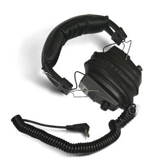

Пора расколоть миф о наушниках
Для чего нужны наушники поисковику ??? -Сильный шум -Пляж -Ветер -Если вам мешают рядом камрады с МД -Работа там где шуметь не следует Что позволяют наушники ??? -Слышать слабый сигнал от цели Какие наушники наиболее удобны ? -Большие , полностью закрывающие уши, чтобы заглушить внешние шумы и отчетливо слышать сигнал . -Маленькие наушники которые не глушат шумы - безполезны. Миф о сопротивлении наушников : -Желательно 100 Ом . -Но можно любое сопротивление , чем ниже сопротивление, тем тише будет звук в наушниках, но ничего не сгорит !!!!! -Для чего витой шнур ? Для удобства -Плюс наушников ? Батарея в МД разряжается медленней В ветренную погоду меньше вероятность простудить ушки Наиболее удобные наушники которые имеют регулятор громкости на корпусе наушников,как правило их 2 для раздельной подстройки кажного динамика . Переделать самостоятельно любые наушники может даже школьник , цена вопроса : 2 потенциометра красивые ручки регуляторы Прямые руки и паяльник в помощь Фирмовые наушники это всеголишь ПОНТЫ с надписью Гарет,Косс,Минлаб итд бывает откроешь их на ремонте и думаешь .. ебть и за ШО такие деньги . Так что не парьтесь камрады особо ни брендом ни воспроизводимыми частотами , парьтесь одним что бы уши были удобны и не давили вам на голову . Регулятор громкости рекомендую переносить на корпус , на проводе этот грузок большой гемор ! Сообщение отредактировано Kamrad Alex: Sep 20 2011, 02:30 -------------------- Ушел к себе на сайт . Просьба в личку не писать - не читаю .

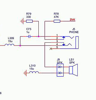

Одно из главных требований к наушникам - максимальная звукоизоляция.
Параметр, влияющий на громкость - это сопротивление (импеданс) излучателей. Большое сопротивление делает звук тише, но зато и «чище», свободнее от наводимых шумов (обеспечивается низкий уровень нелинейных искажений). Для достижения нужной громкости при использовании высокоомных наушников нужен соответствующий усилитель, способный выдавать сигнал с высоким уровнем напряжения. Так, например, для работы с МД лучше использовать наушники с сопротивлением до 100 Ом. Сообщение отредактировано Kamrad Alex: Sep 20 2011, 18:34 -------------------- Ушел к себе на сайт . Просьба в личку не писать - не читаю .

Вообще в МД усилители обычно рассчитаны на 8 Ом так как штатно стоит динамик, а наушники это дополнительный элемент у которого всегда сопротивление выше динамика, это дает уменьшение тока потребления и продлевает жизнь батарейкам, поэтому не забивайте голову импедансами и т.д. какие наушники есть те и ставьте, не понравится звучание замените на другие, у каждого к тому же слух разный.
Импеданс - это номинальное сопротивление на входе наушников. Термин импеданс заимствован от слова impedance, которое переводится как полное сопротивление. Часто употребляется как синоним полного сопротивления для наушников. Полное сопротивление складывается из резистивной и реактивной составляющей, в результате чего уровень сопротивления зависит от частоты. В большинстве случаев на графике можно наблюдать низкочастотный резонанс для динамических наушников. Выбирать наушники по сопротивлению нужно в соответствии с тем, с какой техникой вы собираетесь использовать данные наушники. Для использования с портативной техникой следует подбирать наушники с более низким импедансом, а для стационарной, с более высоким. У усилителей портативной техники жестко ограничен выходной уровень напряжения, но как правило не имеет жесткого ограничения уровень тока. По этому вероятность получить максимально возможную мощность для портативной техники возможно только с низкоомными наушниками. Сообщение отредактировано kava61: Sep 20 2011, 23:10 |
