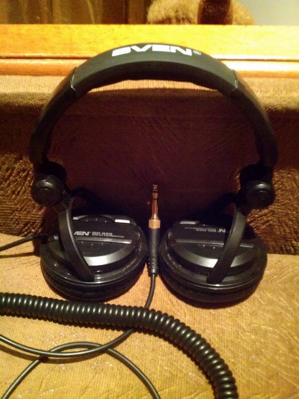

Всем доброго времени суток.
Пользуюсь наушниками SVEN GD-999 в паре с теркой 705 на 99тонах.
Брал за 16$
витой длинный кабель
Диаметр мембраны: 57 мм;
Сопротивление: 64 Ом;
Чувствительность: 108 дБ / 1 кГц;
Частотный диапазон: 20 — 20000 Гц;
Номинальная мощность: 100 мВт;
Длина кабеля: 2 м ± 0,3 м;
Тип разъема: mini-jack Ø 3,5 мм / jack Ø 6,3 мм.
Сообщение отредактировано smex: Mar 12 2013, 23:41
