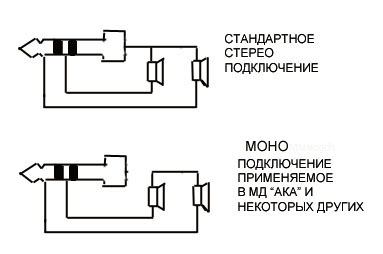

Насобирал пять штук (пар) наушников. от простых "затычек" до авиационной гарнитуры. как моно наушники распаять на стерео разъем? Или можно распаять на моно? Все молчат . Куда делись все специалисты? Или все спецы описывать какие "уши" легкие и мягкие....? Ау...!
БДИ !
fiskars
post Nov 28 2012, 20:39
Создана #1111
Сообщений: 1,021
Зарегистрирован: 17-September 10
Из: Пермский край
Пользователь №: 21,360
Репутация: 103 кг
в чем проблема то?помоему даже школьники знают как стерео и моно наушники работают. в моно динамики параллельно включены поэтому 2 провода, в стерео последоватольно минус к минусу, это точка будет общим проводом или минусом а остальные 2 контакта правый и левый

Уважаемый SSS, спасибо! Верхняя схема мне понятна, а по нижней Вы
подтверждаете, что наушники включены между правым и левым каналом без общего провода?

Да! Так делают многие производители, распаивают гнездо без "земли" - последовательное соединение. На всяких "крутых" smile.gif наушниках стоит стереоштекер и переключатель моно-стерео т.к. никто зарание не знает какой вид распайки будет в приборе. 14.gif
