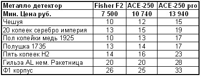

Сегодня удалось потестить F2 в сравнении с асей.
у аськи был штатный режим макс. мощности, т.е. убрано справа пару делений (на максимальной мощности ходить всё равно не возможно)
Вот такие результаты по воздуху получил, правда воздух есть воздух, в земле всё будет иначе
В общем впечатление о фишере положительные, прибор сделан добротно, люфтов в штанге будет меньше чем у аськи, вес сразу ощущается, особенно по сравнению с про катухой у аськи, фишер просто пушинка.
Вот сомнения насчёт катушки присутствуют, думаю понадобится доработка в промазывании швов и герметизации кабельного ввода.
Великоват блок с мозгами.
Питание с 2-мя кронами обнадёживает что на долго хватит.
Показалось хлипким крепление катушки к штанге, хотя и винтом фиксируется, но пластик на катушке требует осторожности.
Я так понимаю в будущем можно DD катушку прикупить и получится уже F4, и буде грести аки аццкая клюшка, аська такой прелестью обделена, по край ней мере родными.
Учитывая разницу в цене, а как раз на первый прибор всегда и не хватает денег, то вполне достойный аппарат.
Фишер приобретён в подарок, сам два года пользую асю, дополнительно приобрёл катушку 9х12
