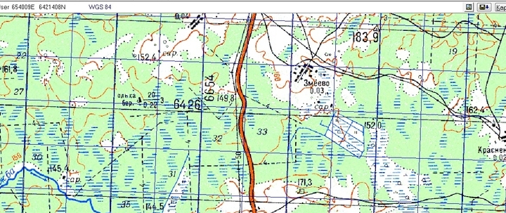

Не совпадает координатная сетка. В чем может быть проблема? По привязке Генштаба 1 км по датуму Pulkovo 1942 (2)

А вот когда перевожу датум на WGS84 то сетка немного выравнивается но широта все равно не совпадает.

QUOTE(Rominem @ Feb 7 2014, 10:56)
Благодарю за ссылку. Согласен с вами по принципу:  "Зачем изобретать велосипед?"
Но есть огромное желание постичь тонкости привязки, тем более что ранее мой пост о привязке по Пулково был скачен с привязкой. А вот когда я его перевел в WGS84, то ситуация улучшилась но не намного.
В WGS84 километровые сетки не должны совпадать.
Давно уже ни чего не вязал в Озике. Возможно у Вас выставлен UTM вместо User Grid. Если не ошибаюсь в правильности написания. 17.gif

QUOTE(Следопыт @ Feb 7 2014, 10:59)

QUOTE(Rominem @ Feb 8 2014, 20:44)
У Вас просто скачан файл с неточной привязкой. Многие привязки в сети выложены кривые, сделанные программой автоматически. Такая привязка предварительная, точки нужно откорректировать (поставить точнее) и всё будет ОК!

QUOTE(exp @ Feb 15 2014, 10:38)
Так и есть, привязка не точная. Но пробовал вручную перепривязать все равно ерунда какая-то выходит. Уж не знаю на что грешить, на скан кривой или руки свои?!?! 16.gif

QUOTE(Rominem @ Feb 21 2014, 22:08)
В озике во вкладке-карта,есть функция-калибровка карты в режиме навигации.Нажми ее,появится окошко со стрелочками,затем загрузи на карту любой трек-который пролегает по местности карты,он будет выглядеть как кривая красного цвета.И нажимая на стрелочки-двигай карту относительно трека, пока не попадешь в дороги по которым трек должен проходить.Если функции калибровки нет,то в инете или на off сайте ози,скачай файлик с названием-movemapcal и распакуй в папку с программой.

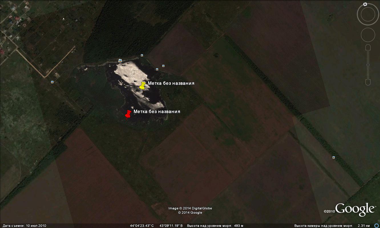

пытаюсь привязать карту генштаба за 37год, всё вроде правильно получается в озике но когда ставлю точку в гармине, получается смещение метров на 200-300 вниз примерно так, желтая точка это куда надо попасть, её ставлю на озике и с неё беру координаты, красная это куда показывает гармин(датум на WGS84), формат координат одинаковый, на другой генштабовской корте та же фигня точка на гармине уходит вправо и вниз метров на 300, где может быть ошибка?
"Те кто останутся в живых, будут завидовать, мёртвым"
