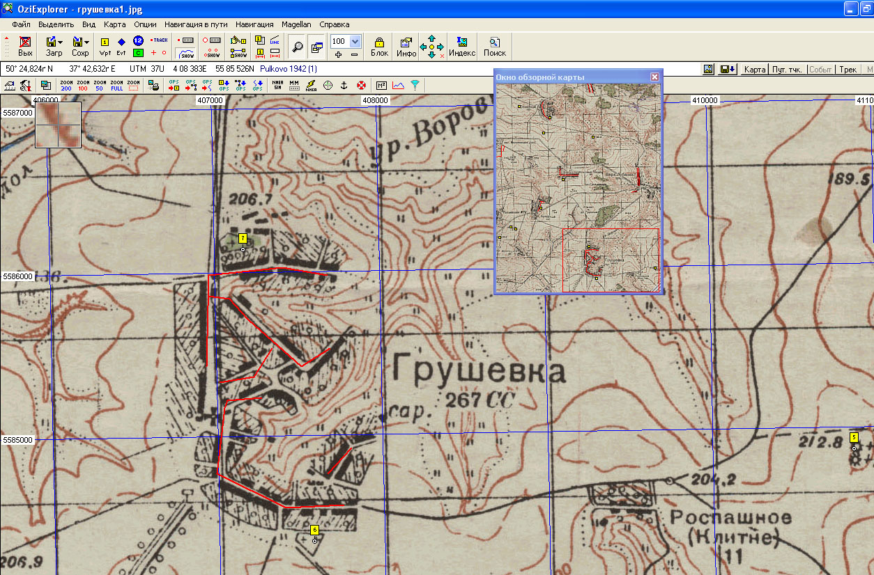

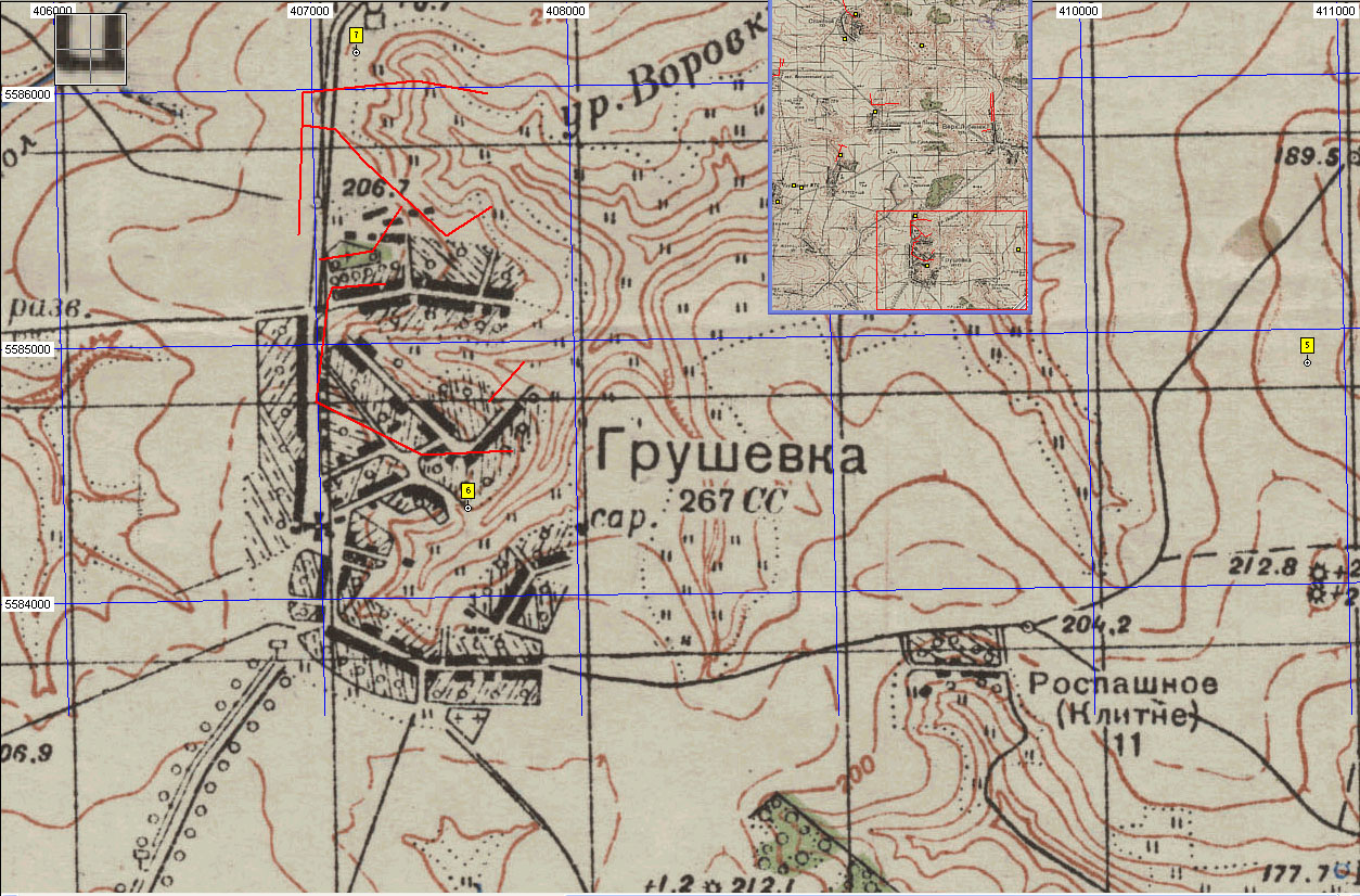

Пытался привязать 500-метровку 30-х годов. Сразу привязать целый лист затруднительно, т. к. лист состоит из четырех частей, склеенных очень плохо.
И вот этот метод привязки дает возможность привязать небольшие куски карты.
Для проверки точности привязки использовал треки, снятые с генштаба 80-х гг.
При множителе равным 1 треки ложились севернее; при 0,9996 уходили на юг.
Sergtol
post Apr 15 2013, 22:11
Создана #63
Сообщений: 97
Зарегистрирован: 1-October 11
Пользователь №: 34,380
И вот перебирая цифры множителя добился такого совпадения. Это при множителе равном 0,99985
