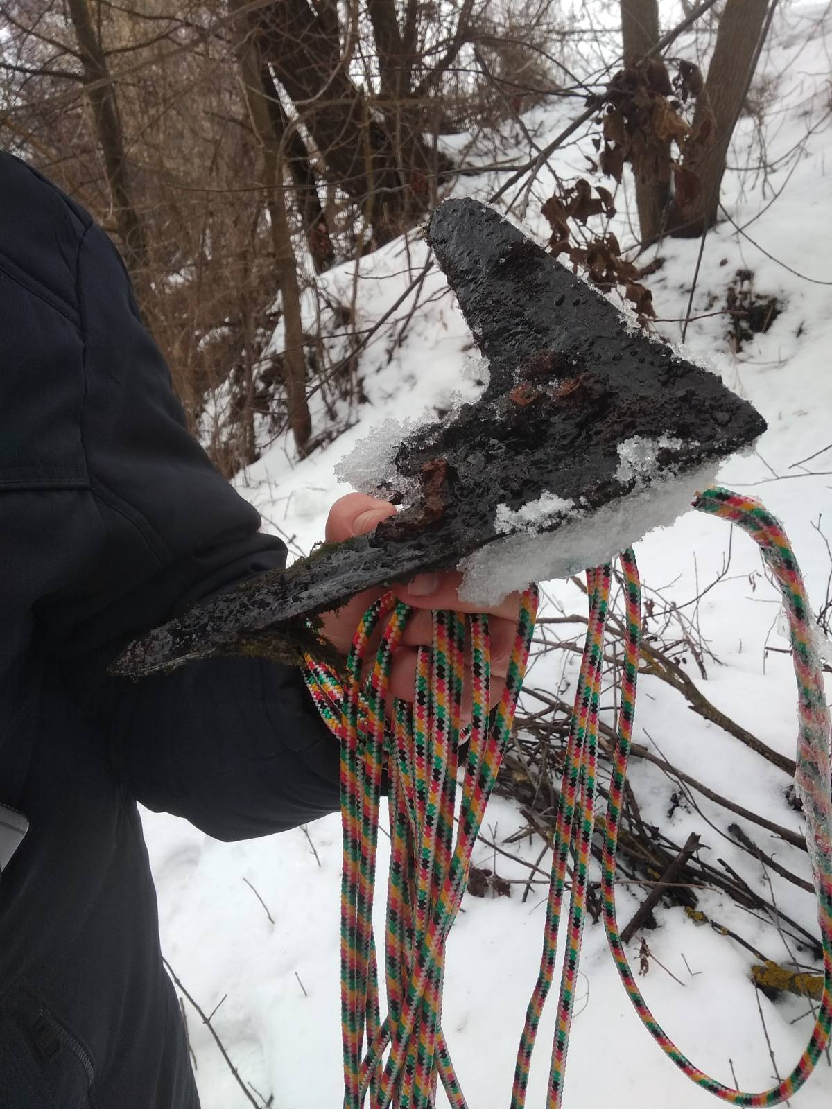

Первая проба двухстороннего магнита на 200 кг. Ощущения - нечто среднее между копом и рыбалкой. В ожидании сезона довольно интересное времяпрепровождение
