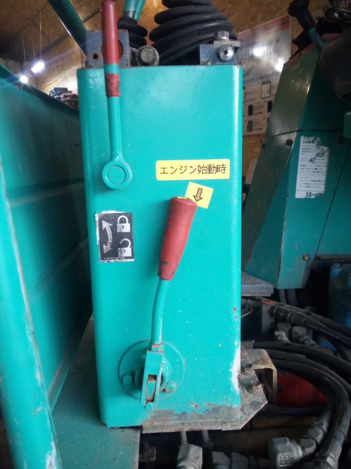

еще вопрос есть рычаг с нарисованым замком при его включении экскаватор не заводится это я так понимаю группа безопасности она перекрывает гидравлику правильно или нет.

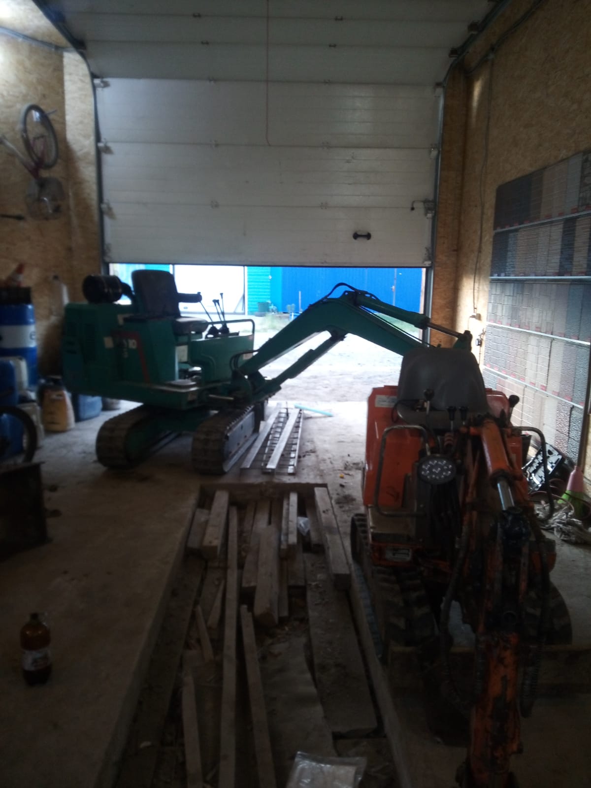

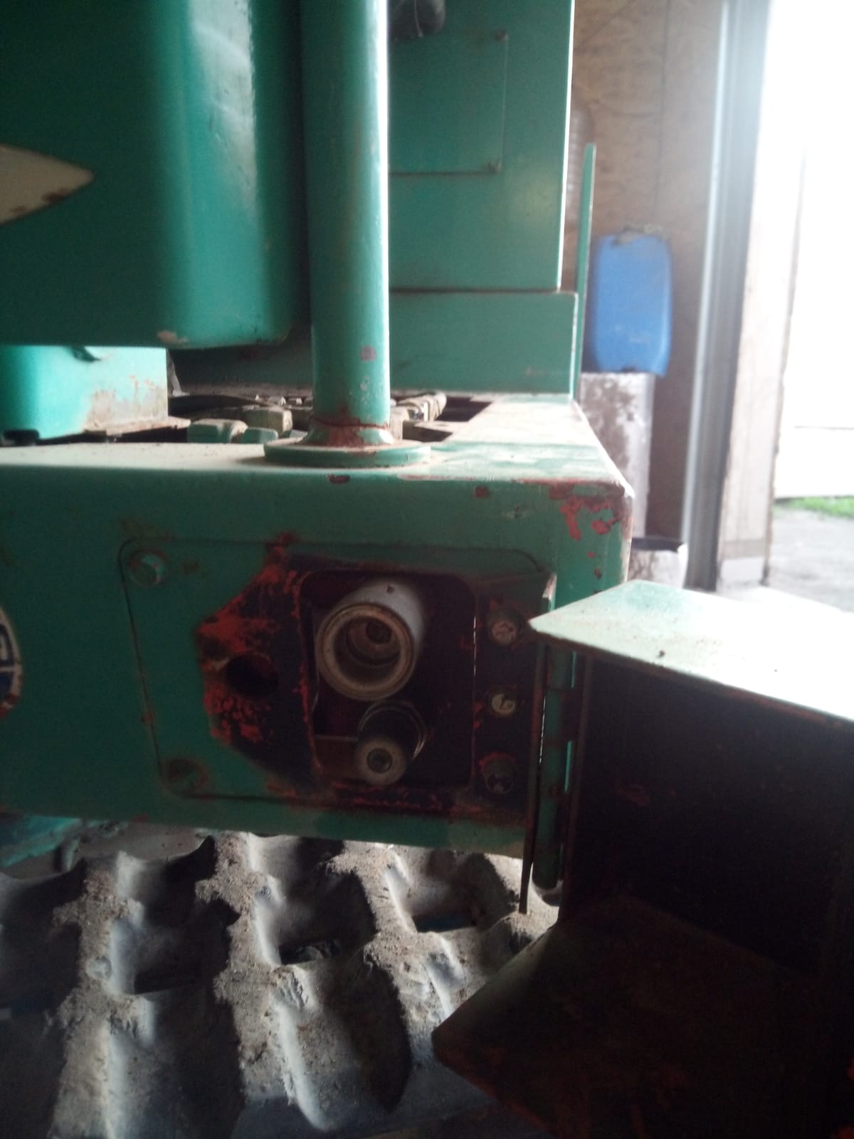

вообщем прошелся я по трубкам от гидролинии они уходят на отдельный односекционный распределитель но при его включении эксик глохнет как будто нагрузка бешеная появляется.поэтому вопрос для чего она или как ею упровлять .

вот так все это выглядит. ну и фото для антуражу 2 гигантов.
может кто раскажет .
Ну правильно, если гидролиния заглушена или полезная нагрузка не присоединена, он и будет глохнуть...работа гидронасоса "в стенку" всю моЩЩу гасит.
На фото БРСки линии, я верно разглядел?
Другое дело, как гидролинию с толком использовать, для понимания процесса отправная точка это гидропоток и давление насоса(-сов), две цифры: л/мин и бар.
Сообщение отредактировано Куботазавр: Jun 7 2022, 10:03

БРС это быстросьемы правильно тогда да это они .вот и я пытаюсь разобратся что туда можно подключить .получается этот рычаг включает гидролинию правильно .
Получается что всё работает.
Подключить можно гидробур, отбойный молоток, гидроножницы, к примеру...другое дело что не зная данных по гидронасосу, мечтать о применении каГбэ...преждевременно...
Для примера совместимое навесное для Куботы К008-3, совместно с Традицией-К таблицы делали

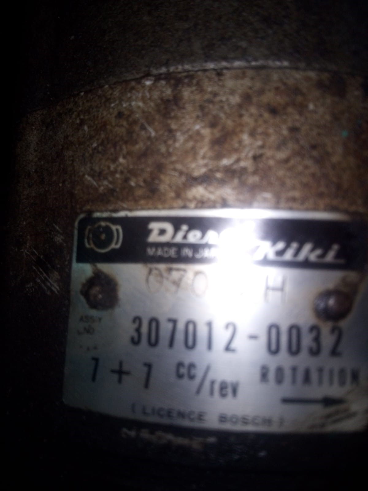

вот добрался до насоса буду искать по его данным . 2х секционный как я понимаю.
Древний Дизель Кики 7+7 кубиков. Даже если оба в линию вместе работают, то 14 л/мин (против Куботы с 21л/мин)при 1000 оборотах дадут. Давление 170 атм у НШ алюминиевых.
Вот и есть от чего думать...
Вряд ли он потянет этот отбойник(самый маленький в линейке выпускаемых) и тем более Дельту РД2, с ее весом и потребностью в масле.
Тупичок-с...Гидролиния есть, а оборудования под неё нетути...можно примандить гидромотор к бетономешалке, будет миксер в полевом исполнении(не скрою, у самого такая идея давно в мозхе имеется, к Динозавру что-нибудь присочинить)...

По литражу потока надо считать применительно к РАБОЧИМ оборотам двига, по его мощностной характеристике, ближе к пику мощности , и, предположим что максимальный крутящий момент двига в диапазоне 1800-1900 об/мин, то и гидропоток 14л/мин ПРИ 1000 об/мин множим на 1,8-1,9, от этой цифры и подбирать потребляЦЦкий механизм на линию...
Японцы те ещё затейники, всяких сельхозпримочек у них много, хоть лебёдку, хоть дровокол, хоть вибросито какое, трамбовку можно к линии подключить...
