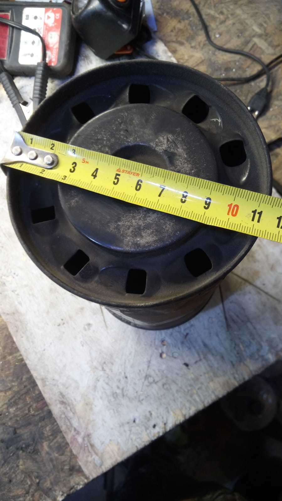

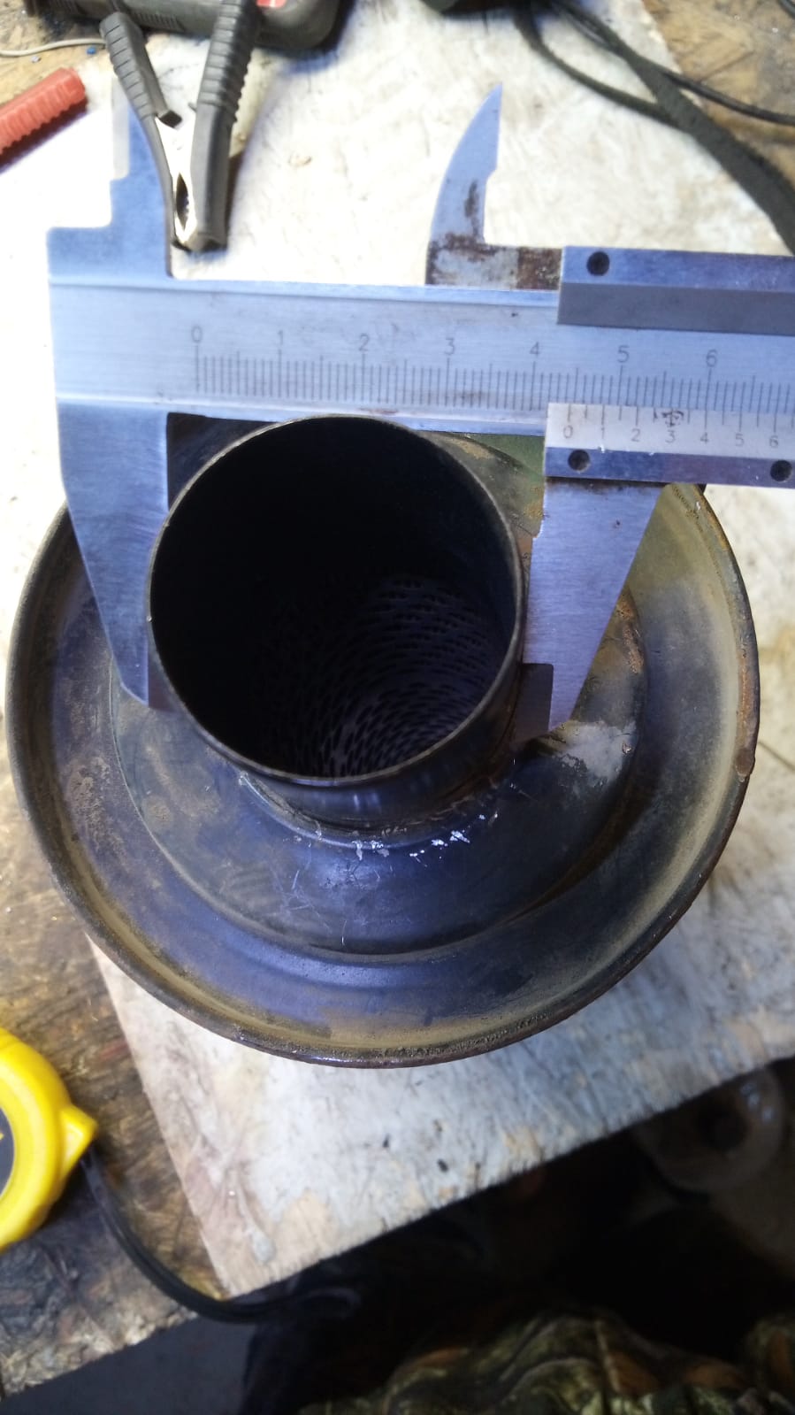

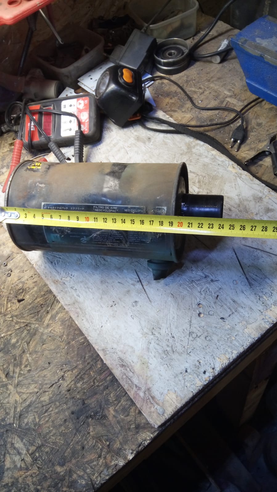

всем привет что то тема не дышит совсем.
обзавелся новым эксиком ihi is10gx2 .вопрос к бывалым не могу фильтр воздушный найти на него может кто подскажет кто с чего ставит или на что переделывает .у меня фильтр дональдсон .
места в них не сильно много чтоб газелевский поставить только если на кабину выводить но не хочу .

все решил ставить от уаз выведу на кабину благо место позволяет это не как на малыше 500 кг весом хрен что куда впихнешь на следующей недели поеду к сварщикам пусть все углы сварят буду собирать да может к этому моменту пальцы выточат на ковш .останется только сходни новые сварить для заезда на грузовичек и можно ехать на испытания .
