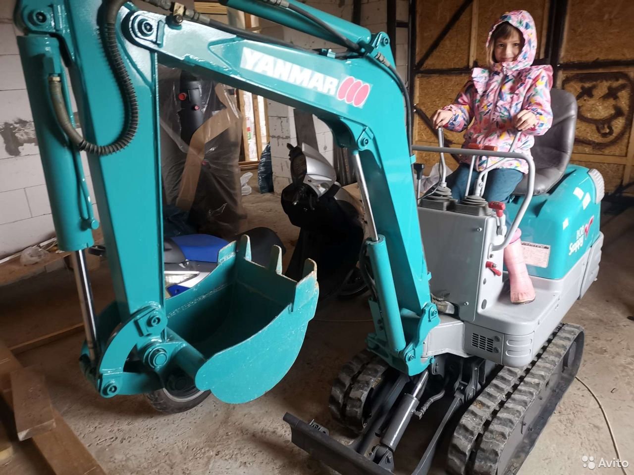

Всем привет!
хочу стать счастливым обладателем миника.
Присмотрел Yanmar B08, но не очень понятно какой...
с трехцилиндровым мотором и раздвижными гусеницами.
Заявляют 2017 год по документам.
перерыл просторы инета, но вс, что нашел, любые В08 выпускались максимум до 2005 (В08-3)
Может кто подскажет, что за аппарат на самом деле?

запросить фото двигателя и посчитать цилиндры)
Любая японская техника будет хорошая, год конечно неправильный (лет на 20), но на это не надо обращать внимание.

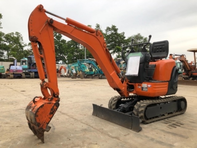

Всем привет! в итоге жду прихода с Япии HITACHI EX10U-3
но в инете никакой информации по нему не могу найти... ни что за зверь, ни какие расходники, ни как чинить, если что.
Может кто что подскажет?

У какой богатырь...) По любой технике из Японии пробел в информации, она для Японского рынка, куплена не через официалов, поэтому привыкайте к таким нюансам. Год-другой поковыряетесь в ней и всё встанет на свои места. По стоимости до 1 млн получается или
перепрыгнули?
перепрыгнули?
до, но доставка может и подтянет ))) пока не знаю сколько встанет...
поковыряться с техникой я люблю )) но вот даже расходку как подобрать, не понимаю
