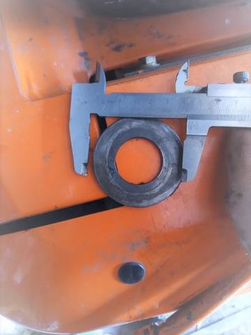

Ребят, привет! Подскажите кто знает. Имеется небольшой люфт стрелы вверх-вниз, подозреваю из-за вот этой проставочной шайбы, т.к. вертикальные втулки-пальцы почти что в идеале. Подскажите может кто менял, точил или из автозапчастей подбирал? Если заказывать у токаря, какой метал должен быть? Шайба 30*60*5 мм. нужно что то потолще, либо добавить еще шайбу в пару мм

[quote=Turbonaduv,Mar 26 2021, 21:36]Ребят, привет! Подскажите кто знает. Имеется небольшой люфт стрелы вверх-вниз, подозреваю из-за вот этой проставочной шайбы, т.к. вертикальные втулки-пальцы почти что в идеале. Подскажите может кто менял, точил или из автозапчастей подбирал? Если заказывать у токаря, какой метал должен быть? Шайба 30*60*5 мм. нужно что то потолще, либо добавить еще шайбу в пару мм
Делал не раз этот узел, шайбы заказывал у токаря из обычного металла, сделал сразу штук 20, через каждые 0.1 мм., какая-нибудь да подойдёт.) (вот нашёл фотку с разборки)
