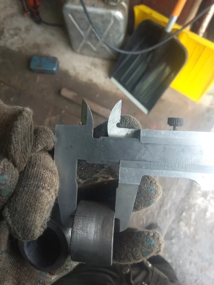

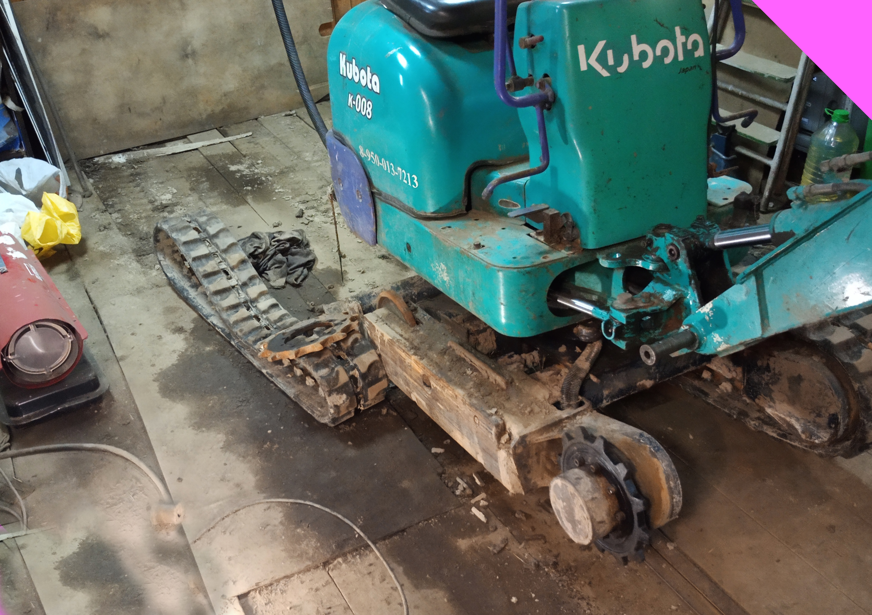

ну-ка приподниму тему, все по норам сидят, пора на связь выходить. Сезон практически завершён, наступило время ремонта. Я только осенью обратил внимание, что ведущие звёзды практически стёрлись до нуля, вроде каждый день смотрю в эту точку, а увидел износ случайно, даже прекратил планировку, испугался что не доеду до прицепа. И вот, новые звёздочки очень не плохо смотрятся на технике)))

А на втором фото показал сколько пришлось поменять втулок и пальцев за несколько сезонов
