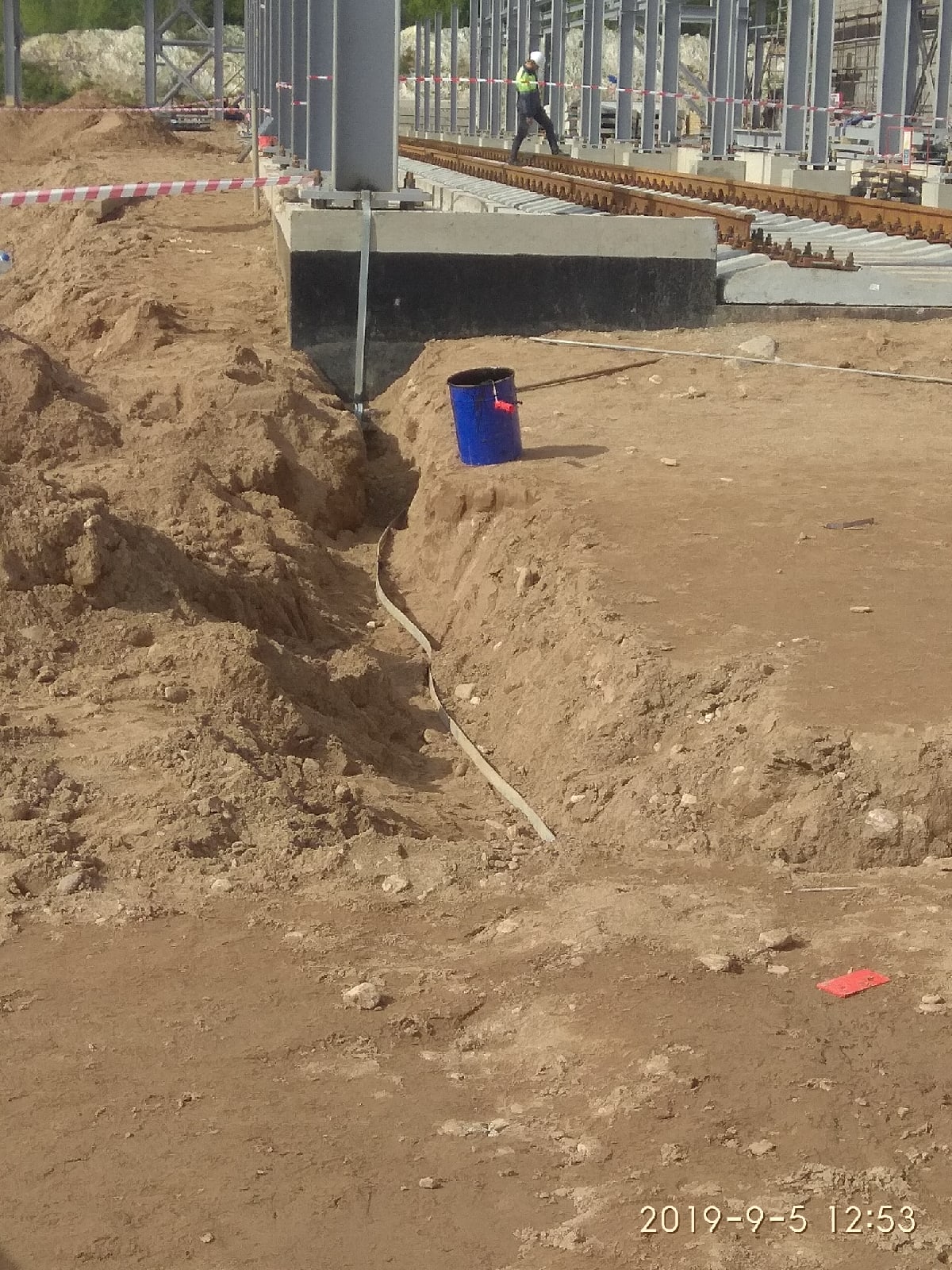

Кстати. Вопрос к Питерцам.
Кто подскажет, за сколько справится миниэкс с такими исходными данными:
1) Объект 120 км от СПб.
2) Объем работ: 3-3,5 км трашеи (глубина 0,7-0,9 метров), с засыпкой. Грунт песок после выторфовки (отсыпали год назад). Цель траншеи: укладка 1-4шт силовых кабелей (4*10/4*25/4*35).
Интересует под ключ, со стоимостью: доставка + время работы (кол-во смен/цена за смену).
Ну и в идеале с фирмой НДС-ной. Можно и от ИП. Наличка врятли (сложно доставать).

QUOTE(Bugbaidych @ Mar 23 2020, 17:56)
Предположу 10 рабосих дней.Плюс дорога и выходные выходит 2 недели.Для такой работы бара нужна.

QUOTE(рабочий @ Mar 23 2020, 20:44)
Оптимальный вариант бара+отвал, на том же МТЗ, вопрос в ширине траншеи, что он сможет обеспечить. Какие требования по укладке кабелей?
В Питере на Васильевском года два назад работали электросетевые кабельщики, тротуары грызли барами JCB и за ней Хитач и Комацу 4-5 тонники траншеи разделывали, укладывались трубы-футляры оранжевые и потом кабели затягивали .
Я конечно безумно извиняюсь. Но зачем бара при таком грунте как на фотках? Уж проще тогда вручную толпой таджиков выкопать.

QUOTE(Куботазавр @ Mar 24 2020, 08:22)
Ширина предполагаю 0,4 м ( чтобы максимально влезло 4 кабеля). Глубина 0,7. Кабель в землю укладывается.

QUOTE(Bugbaidych @ Mar 24 2020, 09:01)
Возьмите ЭП JCB c траншейным ковшом, он и заровняет потом, и самоходный и стрела телескоп... А про таджиков мысль здравая, таки, хехе...
"Ручники" с лопатами всяко потребуются - стенки траншеи будут сыпаться, зачищать надо, и по укладке :вряд ли кабели сразу будут кидать?
А дождь пойдёт и к херам-с...сколько траншея проживёт? ДЖиса уже не загонишь на подчистку...

QUOTE(Куботазавр @ Mar 24 2020, 10:40)
Да ручники полюбому будут, на раскатке кабеля. Вот думаем, как лучше/оптимальней. Кабель будет участками кидаться по 50 метров (между столбами освещения). Так что мысля была пустить сразу за техникой. Другой вопрос - скорость копки на таком грунте у разной техники.

QUOTE(Bugbaidych @ Mar 24 2020, 11:08)
Раскатка кабеля сразу за техникой - идеальный вариант. По производительности надо смотреть, от длины стрелы как критерия, по-сути с ковшом 40-45 см гусеничный миниэкскаватор 3,5-4,5 тонны ,ИМХО, можно сравнивать с колёсным ЭП, но тот ЭП имеет преимущество в виде рукояти-телескопа, т.е. от бОльший отрезок траншеи выберет с каждой остановки ...
С другой стороны тот же ЭП - 8 тонн как с куста и в жижу вполне себе садится на Ура, грунты-то там насыпные? Тут у гусеничного плюсы... И над траншеей может вторично проходить, на крайняк досок поперёк кидаешь и ползаешь...
вызывайте сразу 2-3 разных эксика в один день, все вопросы отпадут. Думаю оптимальнее гусянку от 1.6 тонн и выше. Здесь многое зависит от оператора, а не от габаритов техники.
