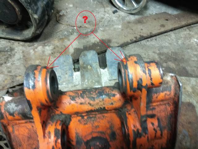

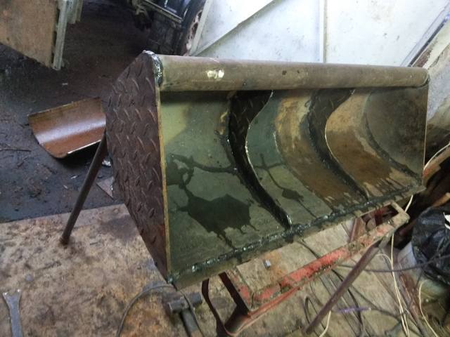

Решил сделать планировочный ковш из двух газовых балонов и другого металлолома. Встал вопрос: нужно ли делать на новом ковше такие втулки или можно ли обойтись без них? Токарного нет, или можно сделать крепления ковша вплотную к серьге и стреле без резиновых пыльников только через металлические регулировочные шайбы.

QUOTE(Turbonaduv @ Mar 3 2020, 18:54)
Обязательно нужно, они же распределяют нагрузку по суммарной площади касания и палец от изгиба фиксируют.
Без втулок рёбра-кронштейны разносит очень быстро, вот если ковш делается под БСМ и пальцы в ковше вварные - тогда втулки-усилители нах не нать...вполне рёбра 12-14мм нагрузку удержат, косынки боковые всяко надо делать...

QUOTE(Куботазавр @ Mar 4 2020, 09:48)
