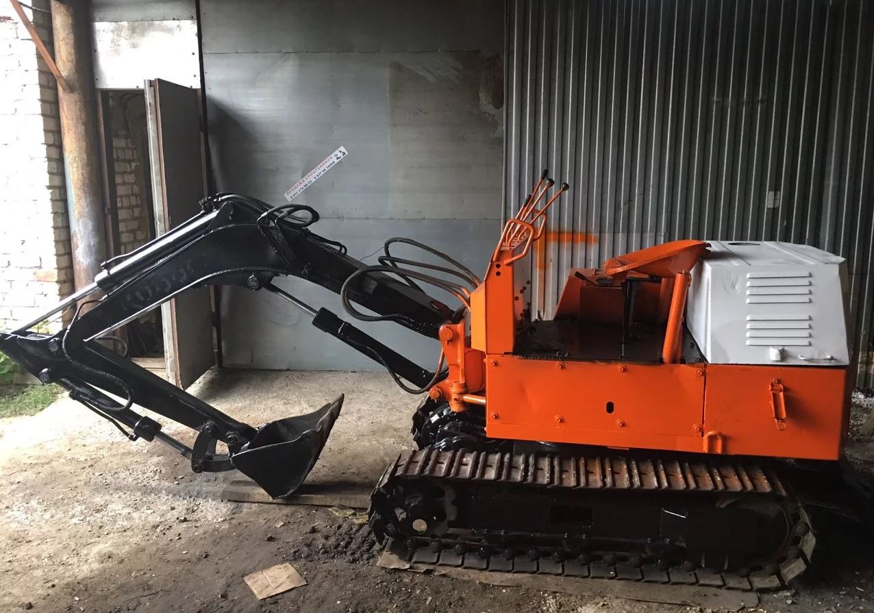

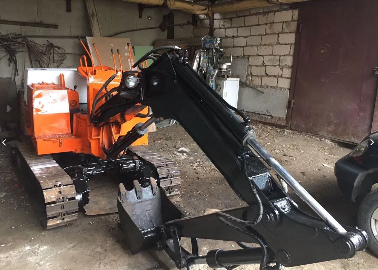

ИльяОлегович
post Feb 18 2020, 12:28
Создана #8515
Сообщений: 3
Зарегистрирован: 17-February 20
Пользователь №: 2,387,754
Добрый день, подскажите, что за модель Куботы?

QUOTE(ИльяОлегович @ Feb 18 2020, 12:28)
Для старта серьёзная машина 17.gif Мало того, что весом "мама не горюй" (железные гусянки), ещё и специальность слесаря на ней хорошо отрабатывать (техника супер не молодая).

Куботазавр
post Feb 18 2020, 14:50
Создана #8520
Сообщений: 1,239
Зарегистрирован: 24-August 16
Пользователь №: 2,353,229
Похожа на КН31 или КН35, но у тех цилиндр поворота стрелы размещён справа... Но этот древний как гуано мамонта, там стопудово живого места нет у него, ну и шансов на запчасти само собой...
