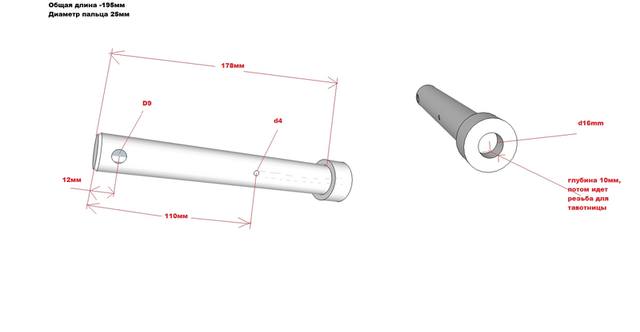

Вот спасибо мил человек! Только свои размеры для ковша найти не могу. Палец 25 диаметр, 178-длина. И втулки соответственно 25*34(35)

QUOTE(Turbonaduv @ Feb 1 2020, 00:33)
https://autopiter.ru/goods/986725137/ootoko/id137297838
Втулки в природе существуют , палец пошукать надо.

Да, тоже их нашел в автокаталоге набрав 253578, вот только не понятно не отпустит ли метал при резке? Или ножовкой корябать? В Москве нашел фирму "Гидроремстанок", списался с ребятами, обозначили цену 1,5к за палец и 750 графитокапролоновая втулка.
Болгаркой распилить ничего ей не будет. Палец термичить будут, или сырой? Мои втулки есть тех исполнений : 1 типа пластик износостойкий. 2 внутри типа бронзовой накатки с рифлением. 3 Железяка каленая. По душе больше третья.

QUOTE(Kolhoznick @ Feb 1 2020, 12:00)
Спрашивал каленый, значит будут закаливать, не каленый же точить, хотя я хз как там можно
