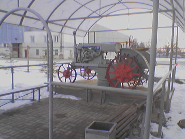

Трактор еще стоит у них перед входом? А тетенька , которая шланги делала работает еще? Я когда наблюдал, как она своими руками перед опрессовкой вставляет в шланг фитинги у меня ВСЕ непроизвольно сжималось laugh.gif .

Kolhoznick
post Mar 18 2019, 13:23
Создана #7956
Сообщений: 141
Зарегистрирован: 2-May 17
Из: СолнечныйСкобаристан
Пользователь №: 2,362,714
QUOTE(абонент @ Mar 16 2019, 23:59)
Да вот чего-то не видел её, тоже кстати её вспоминал.
А трахтор ?

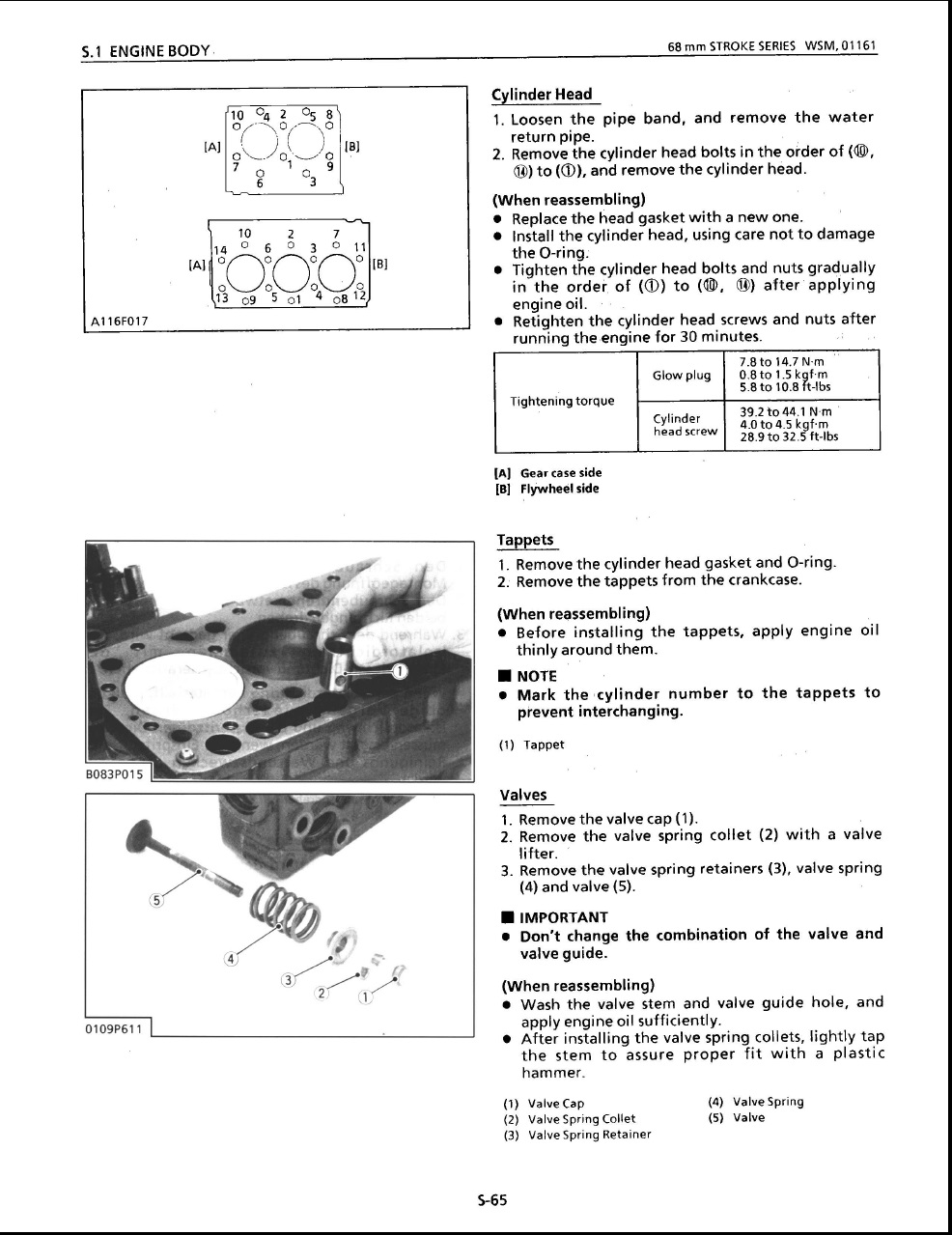

Головку от фрезеровал, клапана притер, прокладка гбц должна на днях придти новая.
Теперь нужна помощь, подскажите кто делал двух цилиндровые японцы похожи на мой момент затяжки ГБЦ и порядок. Двигатель изудзе 2YA1 литературы нет ни где и врятли будет..

QUOTE(Димми @ Mar 18 2019, 21:25)
болты на м8 крепления user posted image
На этот движок конечно проблематично найти инфу. Я дам на 3-х цилиндровую Куботу, по крайней мере можно понять логику по затяжке и есть данные по крутящему моменту. Немножко придётся попереводить, но это лучше, чем ничего):

QUOTE(Kolhoznick @ Mar 18 2019, 13:23)
А трахтор ?

QUOTE(абонент @ Mar 19 2019, 10:32)
Спасибо, перевел почитал в принципе понятно, там даже первая картинка на двух цилиндровый движок а вторая трех. Толь ко вот там написано протянуть нужным моментом и потом завести на 30 минут и опять протянуть или не так понял, Последние предложение.
Нашел еще от янмара 2тн двух цилиндровый более похожий к моему, и болты головки на м8, подумаем как лучше.
