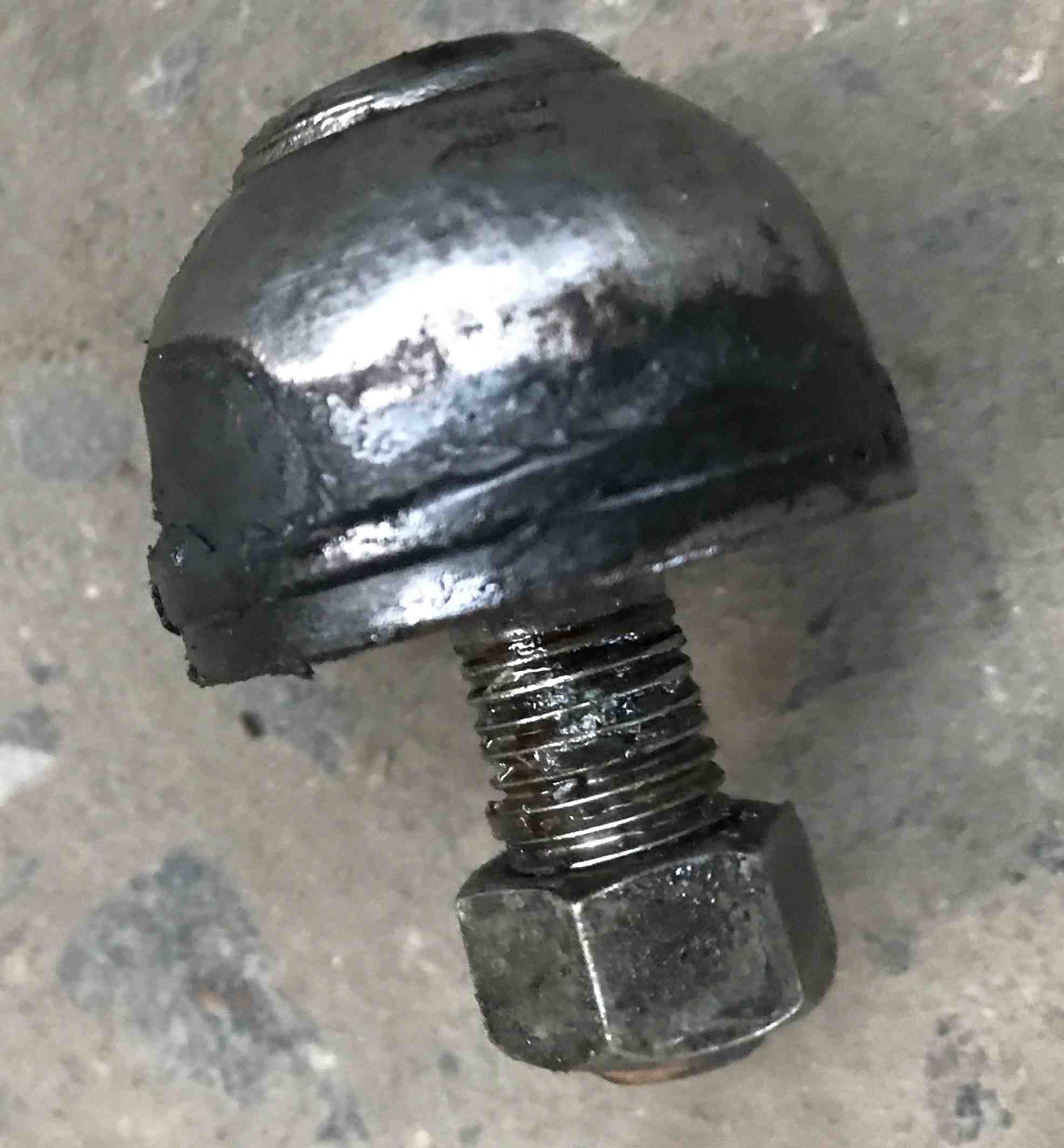

QUOTE(абонент @ Feb 2 2019, 22:02)
Ну типа того,  по моему в том году мы как-то плотно обсуждали эту тему. Они вроде все похожи, но мне пришлось год назад покупать родные, по моему около 5000/шт.
Да, вспомнил про гусеницы которые в продаже. Та которая подешевле в резерве, Валера-комацу забирает.
Дело в том, что у меня штатные имеют совсем иную конструкцию! Что-то на подобии шаровой, т.е. вместо шайб (как у тебя) у меня стальная чаша и стальная пробка к ним прикреплены шпильки для крепления на двигатель и раму (как у тебя). Между чашей и пробкой какая-то густая смазка, для герметичности все это добро запрессовано и залито резиной. Опоры давно износились. Вместо двух предхозом были установлены подпиленные с Нивы (конструктивно похожи на твои), а еще две штатные остались, но порваны в хлам.
Купил бу оригинальные (с D722 с трактора), они похожи на твои, только не квадратные, а цилиндрические. На тракторе опоры расположены под углом относительно вертикальной оси двигателя, т.е. двигатель на них не стоит, а висит... Вот и не пойму почему на твоем эксе применены такие опоры, а на моем совершенно другие?? И на сколько критично, что я штатные заменил аналогом твоих?

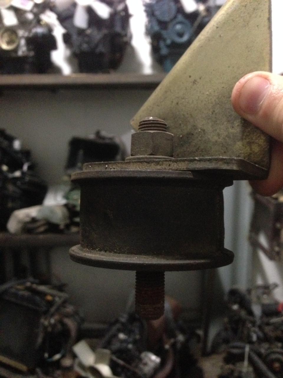

На комацу поставил сначала подпиленные от жигулей-по-моему,они сразу треснули..затем поставил цилиндрические с двумя шпильками,не знаю от чего(на работе нашел)-2 года,все отлично..
Hitachi ЕХ15

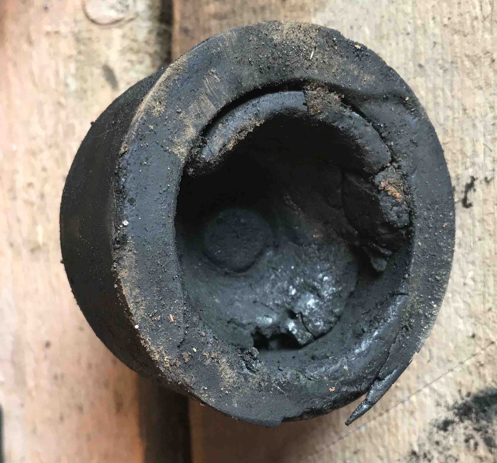

QUOTE(абонент @ Feb 3 2019, 10:11)
Вообще лучше всё подкреплять фотографиями, лучше как говориться один раз увидеть...
Это разбитая штатная опора.

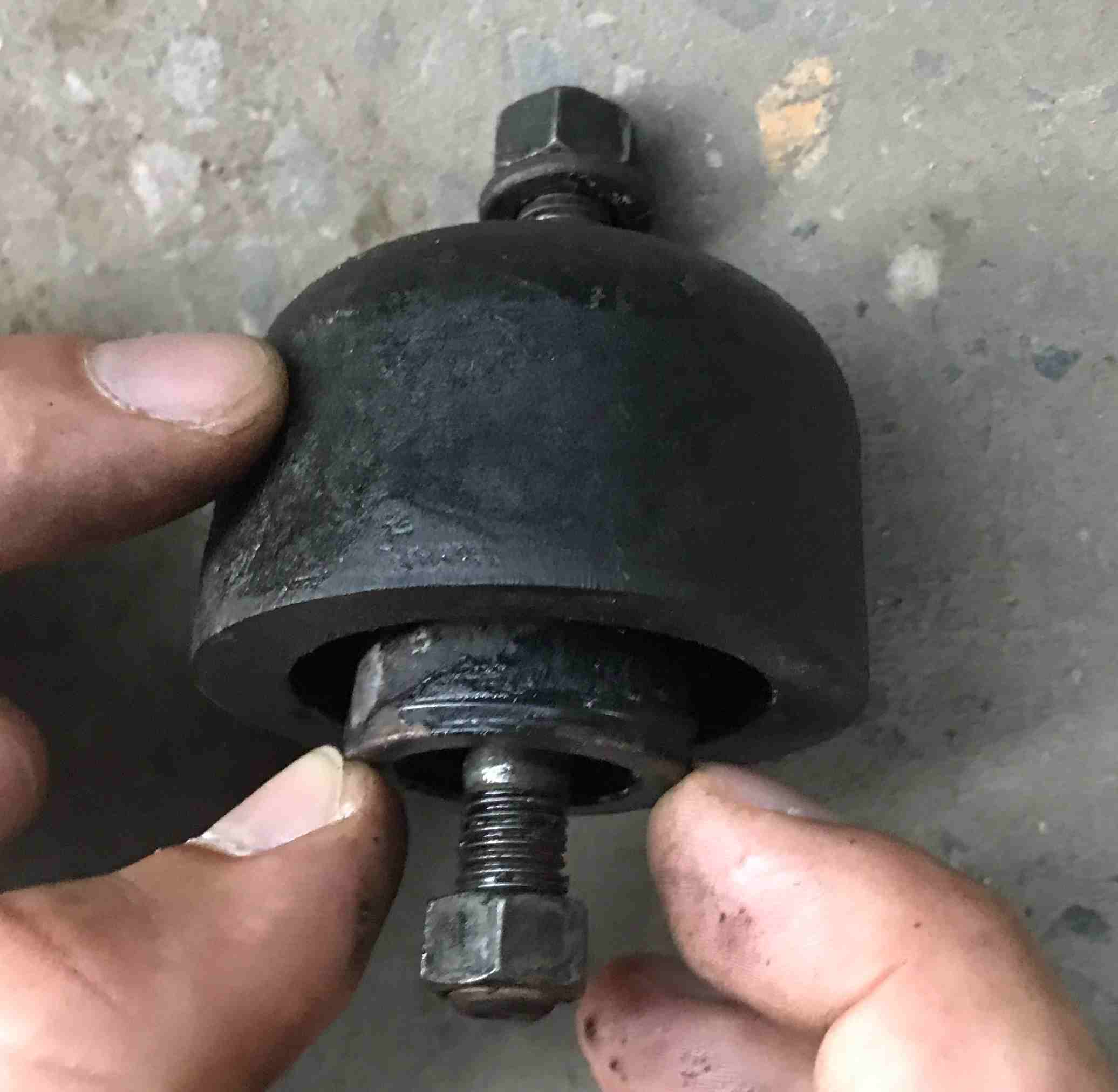

А это с трактора..
С Нивы выглядит подобным образом, только потолще, диаметр на пару см больше и менее эластичная резина.
