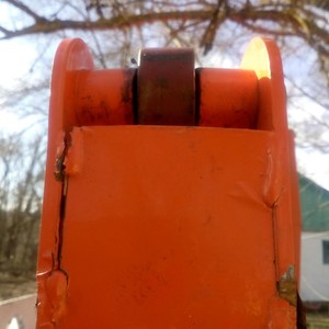

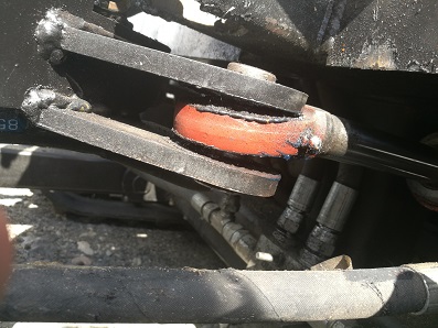

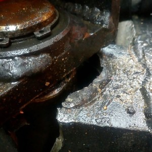

Болячки Стронга (Стронг не мой!)
Сообщение отредактировано Батрак_сезонник: Dec 9 2018, 15:03
Начальника
post Dec 9 2018, 15:28
Создана #7692
Сообщений: 58
Зарегистрирован: 6-March 16
Пользователь №: 2,346,928
Вот она нехватка кадров, полное отсутствие специалистов и ОТК готовой продукции, расчёт толщины и качества металла на глазок, сварщики-неквалифицированные узбеки, работают только над своей рекламой, а на остальное наплевать. Видимо живут по лозунгу: нужно заработать сегодня, много, сразу, а дальше хоть трава не расти bash.gif .

Батрак_сезонник
post Dec 9 2018, 18:13
Создана #7694
Сообщений: 14
Зарегистрирован: 28-November 18
Из: Санкт-Петербург
Пользователь №: 2,378,181
QUOTE(новичёк м @ Dec 9 2018, 17:46)
Всё дело в том чтобы если  сделать продукцию японского качества она будет стоить так же.Плюс индустриализация нашей страны 16.gif .Получается мы такого вообще не можем.Остаётся не делать ничего...
Но шов то что мешает сделать нормально? На снимке не шов, а так, прихватки для оградки. Шва по длине стыка на 50% нет _вообще_.
