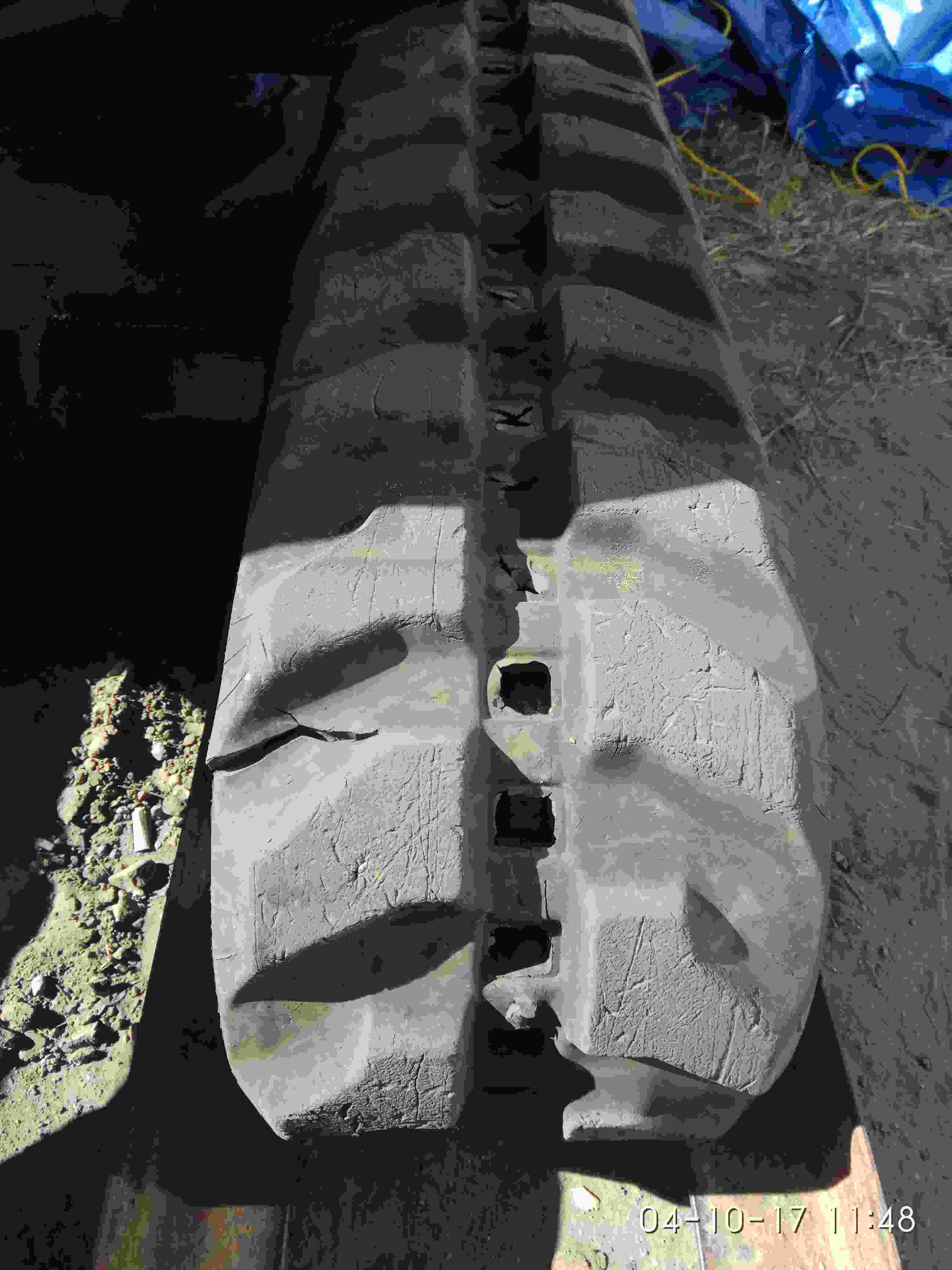

А у меня на гусенице внутри трещина появилась ровно поперёк.Не до краёв,так если там трос внутри то он держать будет или менять.Трелеборг группа в контакте но предлагает космо по 14рз.
Я когда своего купил, тоже таким вопросом задавался тут.. Т.к. у меня почти сквозной разрыв от края гуски до где-то... Проще на фото увидеть. Через разрыв видно парочку тросиков.
Лежит в гараже запасная, на этой катаюсь пока.. Стараюсь не гонять по щебню и прочим острым препятствиям.

Как будто от перенатяга лопнула ,я не спец канеш ,но сразу возникла ассоциация

Просвещайтесь, таки...
user posted imageuser posted imageuser posted imageuser posted imageuser posted imageuser posted imageuser posted imageuser posted imageuser posted imageuser posted imageuser posted imageuser posted imageuser posted imageuser posted imageuser posted imageuser posted imageuser posted image

Спасибо, Артур!

Эту инфу я давно уже выкладывал на Дроме и других форумах. Другое дело, что здесь пример устранения дефектов резины вулканизацией, а если траки вырваны или тросовый корд в клочья - только на выброс (в цивилизованной стране)...
У нас же напрочь разорванную гуску цепями сращивают, пластинами скрепляют и прочие извраты под девизом "эти сандалии ещё можно носить"...
Перед тем как сюда выложить свой вопрос год назад именно по вулканизации, перерыл весь енет, но найти не смог.. Тут были дельные предложения по восстановлению с помощью накладки из тросов прикрепленных болтовыми стяжками.

А это не из инета, от Куботы сервисный бюллетень по гускам. Вулканить есть смысл по свежаку, для сохранения оголённого корда.
Если корд начал рваться - на цепи с болтами схватывать для "доработать"...
