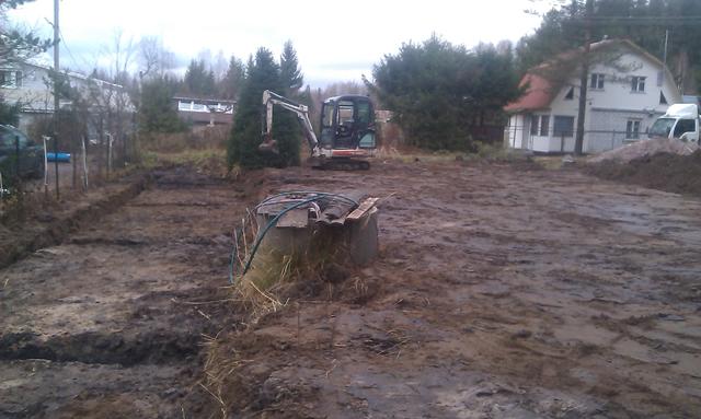

user posted imageuser posted imageuser posted imageпримнрно тоже самое делал летом-под стройку расчищал участок..сначала мелколесье все порубили,отложили в сторону,в два экса часа за 4 все расчистили..не 10 соток,конечно,но приятелю под застройку вычистили-ща уже сваи закрутил..и никакая дробилка не нужна..весной саляры плеснет на кучи и так все сгорит..а если прям под бизнес чего то хочется-тогда уж сразу мульчер,ток заказов таких под него нет-чтоб за горизонт расчищать
