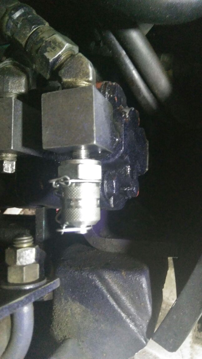

QUOTE(абонент @ Jun 13 2018, 09:54)
кто-нибудь пользовался этими клапанами? Это регулировка или открытие-закрытие линии?
Очень похоже на диагностические выходы. И походу в данный момент стоят просто пробки.
У меня на насосе подобные кубики с двумя выходами. К одному подключен РВД, а второй заглушен пробкой. Я туда вкрутил диагностическую точку и подключаю манометр..

QUOTE(Guslya @ Jun 13 2018, 20:07)
Перебирал фотки и подвернулась по теме..
На переднем плане кубик как у тебя, под ним насос, выше кубика РВД на распред, ниже кубика вкрученный диагностический разъем вместо пробки (которая кстати тоже была четырехгранная).
