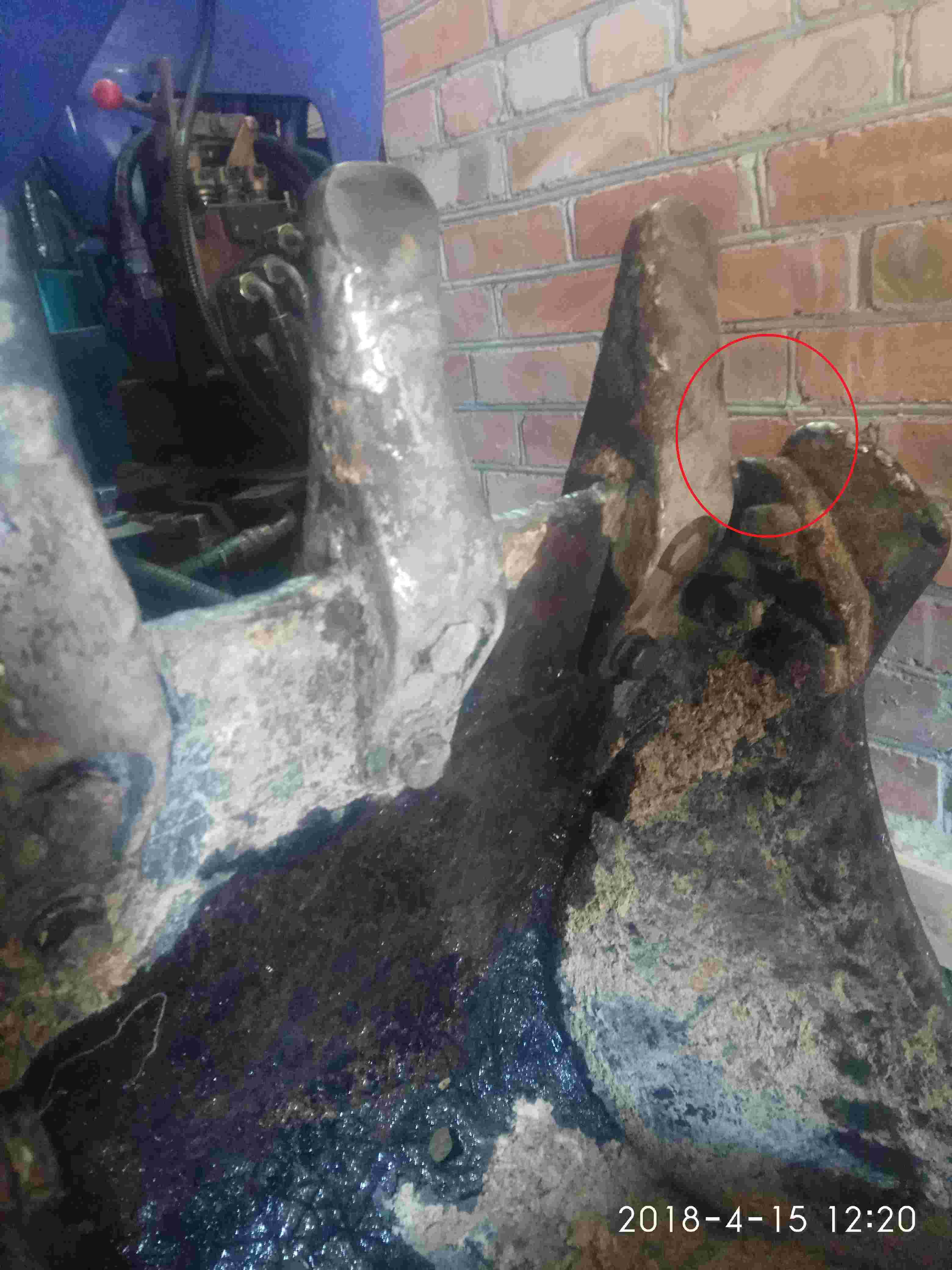

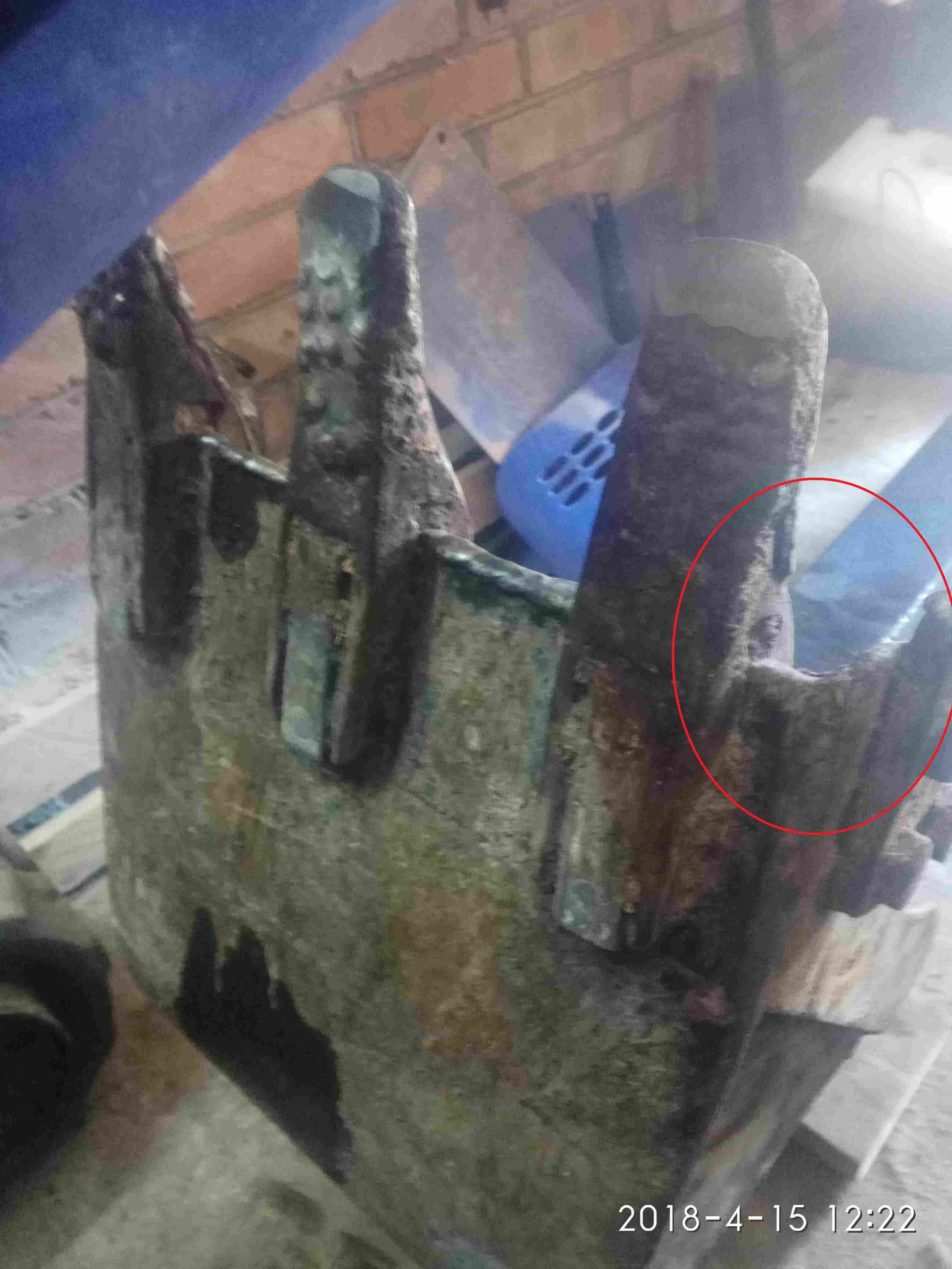

Всем привет!
Может кто знает магаз по клыкам и лезвиям на ковши? Оригинальные стоят дороже нового ковша, а аналоги не понятно как искать, т.к. все продают только по каталогам и нет возможности сверить размеры sad.gif
У нас в регионе есть места где глина как камень, с одного такого объекта выкладывал видео ранее, ковш просто скользит и не копает.
Общественность сказала, что ковш нормальный, а мне нужен опыт и все будет гуд!
После этого я попал еще на два аналогичных объекта, действительно приспособился потихоньку ковырять (3м траншеи в час). Но вот вчера наблюдал за работой конкурента на JCB 1,5т. (как у меня вес) на таком же грунте и у него конечно не как масло, но достаточно уверенно режет эту глину! Осмотрев его ковш, пришел к выводу, что у меня все плохо с ковшом, т.к. у него толщина режущей кромки зуба околок 1-1.5мм, а у меня все 3-4мм, плюс зубы имеют ярко выраженную прямоугольную форму (особенно в рабочей зоне), а у меня как в форме ложки. От бокорезов вообще толка мало, т.к. у меня они больше походят на полукруг, а у него как лезвия в виде параллелограмма...
Нашел одного спеца по наварке спец. электродами, он говорит, что наварив удлинит зубы и лезвие, но острее они не станут.
Ранее уже кто-то наваривал на клыки, попробовал заточить, но думаю не сильно поможет...
И еще меня смущает вот этот участок, т.к. им упирается ковш в сформированный собой порожек (см. красный кружок на фото).
Что скажете?

QUOTE(Guslya @ Apr 22 2018, 15:28)
Всем привет!
Что скажете?
Да всё так и есть. У меня тоже такая засада бывает. Это реально дубовая глина. И просто не хватает веса.
А конкурент прям в твоей траншее пробовал? Если он копал на соседнем участке, то это не показатель... Там может быть и помягче.
Hitachi ЕХ15

QUOTE(Ewgeny @ Apr 22 2018, 16:19)
Не в моей, но я уже эту породу отличаю быстро и у нас она походу очень часто встречается.. А у тебя ковш как выглядит в сравнении с моим?
