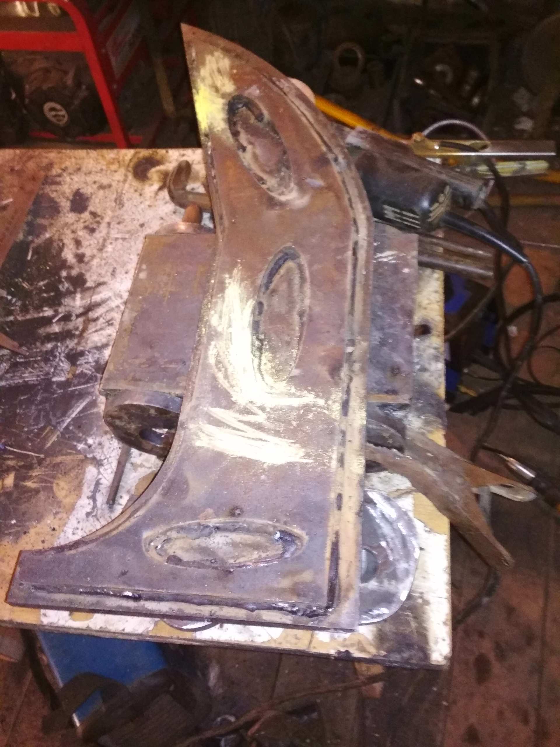

Так а чтож там фотографировать? Сам зубчик, да крепление к стреле. Сам делал с фотки в интернете.
