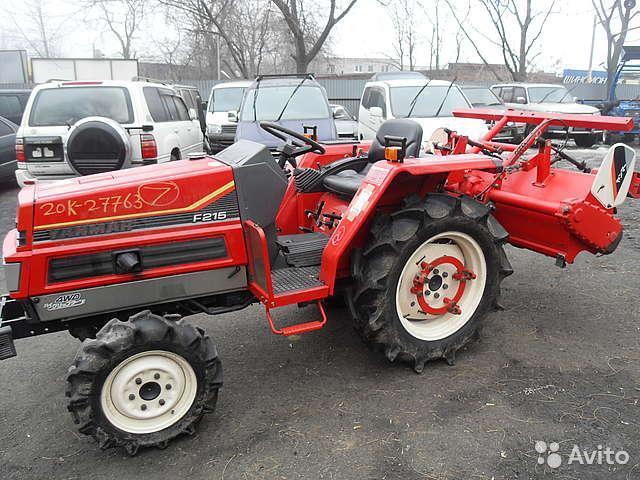

У меня колёсник, на фото. Но я его использую только для перевозки груза (1.5 тонны телега), культивация, вспашка, окучивание, выкапывание картошки, чистки дорог (снег, разравнивание грунтовки с помощью отвала). Хочу докупить фронтальный погрузчик. Для этих целей он, колёсный минитрактор, подходит отлично.
Повторю ещё раз, экскаватор хочу полноповоротный, т.к. по отзывам, навесной ни куда не годится, только для себя копнуть и для соседей, ПОЛНОЦЕННО ОТБИВАТЬ ДЕНЕГ ОН НЕ СМОЖЕТ, А ТЕМ БОЛЕЕ ЗАРАБАТЫВАТЬ ИХ.
Всё о навесном эксе, со слов владельцев подобных навесок. Тоже заморачивался о навесном, но перехотел 100%.
Можно конечно перепахать, отфрезеровать, и растащить землю отвалом, но это думаю только для себя, друзей, возможно соседа. По объявлению так не поработаешь, по мне, это не очень серьёзно будет выглядеть в глазах заказчика.
