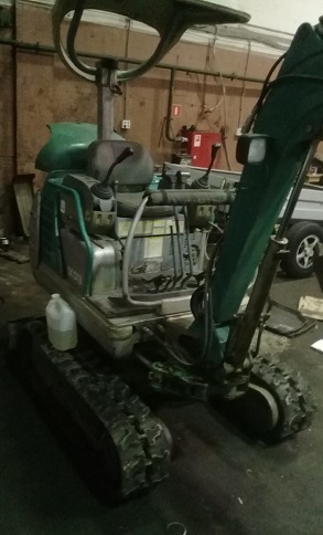

QUOTE(vadimkobelko @ Jan 27 2018, 13:38)
Добрый деть . Принимайте  в свои ряды.
Надо немного информации о себе и о технике, я в список занесу: откуда сам и полное название техники. Ну и будет не лишним услышать историю покупки, когда и где приобреталась. Моделька знакома, тоже думал про такую, только по весу в прицеп уже не лезет, ну никак не лезет...

Сам из Спб Выборгский район .Раньше работал на больших 20-30т экскаваторах .сейчас занимаюсь малоэтажкой .Но мысль о такой технике уже лет пять в голове сидит.После утиль сбора вообще грустно стало ,хотел уже под гтд взять но бывает где нужно только с псм. Почитал форумы пришел к выводу что лучше уже не станет а скорей на оборот. В ноябре начел поиски дром,авито ,конторы,в итоге с документами под мои параметры от1-1,5т. В Спб каличь(кат) 1200000 руб. в Москве янмарчик 12года за 900000 р. Потом на дроме выскочил 2004г 1400кг.+гидромолот .с доставкой и перелетами 700т. Так как выбирать нечего дешевле они не будут, взял.Пока особо не вникал из явных гуска (фото позже выложу)резина лопнула но корд вроде целый. Соленойд топливного насоса глючит(предохранитель по схеме на 15 перегорает на 20 пока держит )в общем ищу соленойд. Гуски раздвижные норм.стрела вертикальных нет горизонтально ходит нужно шайбы ставить.Ковш 40см. С середины февраля думаю оттеплит начну обслуживание и ремонт.Двигатель янмар 3TN66L может кто подскажет с соленойдом?.

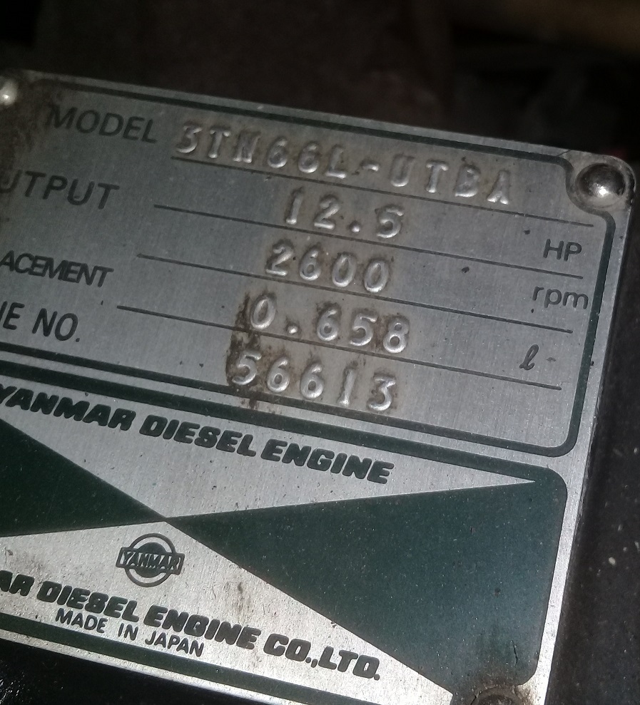

Двигатель

QUOTE(vadimkobelko @ Jan 28 2018, 00:08)
Двигатель
У меня в псм номер двигателя значился как отсутствующий, и аналогичную табличку узрел инспектор при осмотре, пришлось писать заявление, чтоб номер двигателя внесли в псм, иначе отказывались на учет ставить - бюрократия!!

QUOTE(entromatolog @ Jan 28 2018, 11:49)
Меня по аналогичной причине послали в другой город (800км) в Технадзор прежнего владельца изменения в ПСМ вносить.. Сами отказались, предложили на них в суд подать..
