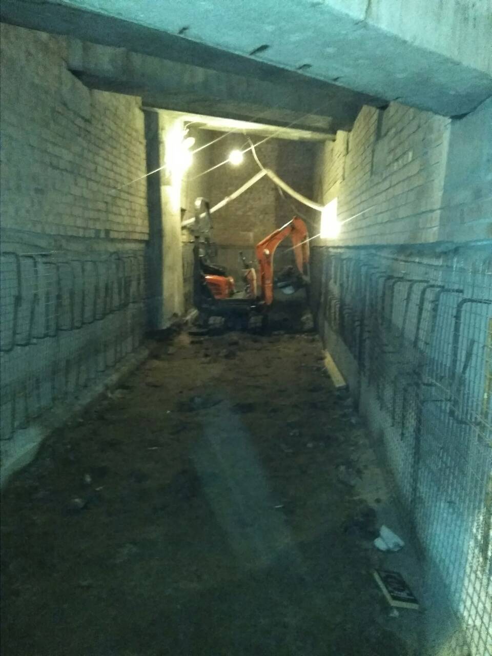

Есть ли у миника работа зимой?
В подвале выбирать грунт. Грузить в тачки. Места по ширине впритык.
Шумно, работа только в наушниках.
Находка. 2 копейки 1799 года.

QUOTE(EddieN @ Jan 20 2018, 22:20)
Монета после кислоты???

EddieN
post Jan 20 2018, 23:58
Создана #6630
Сообщений: 25
Зарегистрирован: 4-February 17
Из: СПб, Белоостров
Пользователь №: 2,358,870
QUOTE(Miwka @ Jan 20 2018, 23:46)
Нет, лежала в очень влажном грунте. Я выгрузил в тачку, узбек сразу узрел.
Так они после этого час все тачки просматривали.
Сообщение отредактировано EddieN: Jan 21 2018, 00:01
Я поначалу тоже задавался таким вопросом, но спустя время понял- а надо ли оно мне? Наконец настал настоящий отпуск, как у всех нормальных людей, я бы даже сказал - увеличенный отпуск, аж 3 месяца. Конечно ремонт техники в этот период никто не отменял, но и своими делами можно наконец позаниматься. Как ни странно, но звонки идут и сейчас, порой по 2 раза в день, но я с таким удовольствием всем отказываю 17.gif .

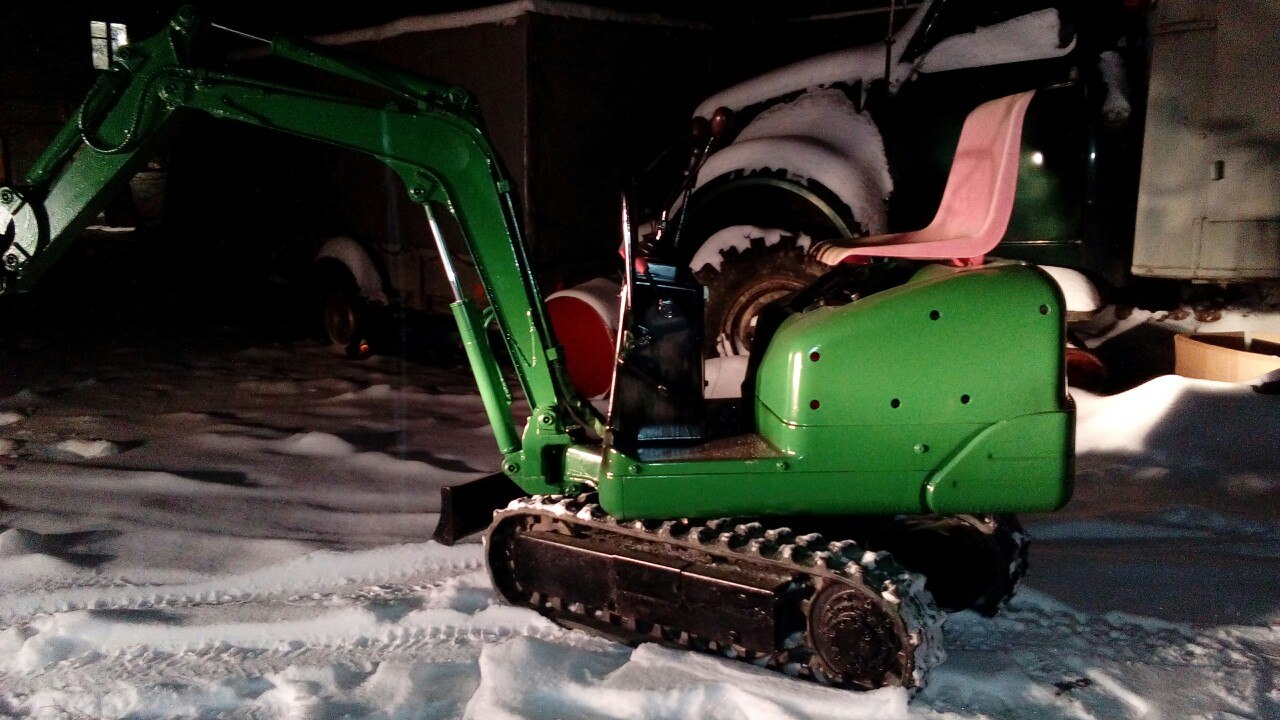

Приветы всем!!! Подсвежился)))Присоединенное изображение
ЯНМАРИЩЕ В05

Пользователь №: 2,353,955
Номер карты: 68
Янмар и ГАЗ-63 одного цвета?

QUOTE(новичёк м @ Jan 24 2018, 11:24)
Не, разного)))
