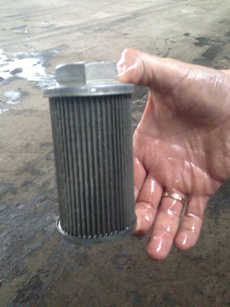

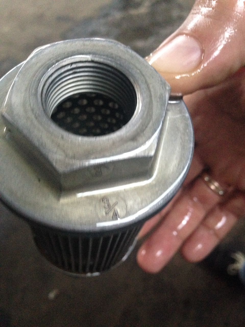

Guslya
post Jan 17 2018, 21:20
Создана #6616
Сообщений: 221
Зарегистрирован: 30-September 17
Пользователь №: 2,368,111
Всем привет!
Приступил к разбору своего монстра!
И вдруг обнаружилось, что у меня 3 гидравлических фильтра.. Один большой в крышке бака на сброс (Я его менял) и два поменьше внутри бака на заборе (один на строенный гидронасос, второй на одинарный ходовой).
Я уже задавал вопрос как подобрать правильный фильтр, но ответ был: "не найти тебе каталогов и фильтров тоже, смотри по размерам, но это путь к поломке.."
Облазил весь енет наш, европейский и японский, нашел фильтр сливной (аналог которого уже купил), а вот заборные не получается..
Может сможете хоть ориентировочно помочь советом, какие значения тонкости фильтрации и расхода жидкости л/мин могут быть у такого фильтра? Может у кого подобный стоит?
Размеры:
D (гайки) - 41мм
резьба - 3/4
D (крышка) - 65мм
D (дно) - 62мм
Высота от крышки до дна - 106мм
Высота от дна до верха гайки - 120мм
lunoxod
post Jan 17 2018, 21:46
Создана #6617
Сообщений: 71
Зарегистрирован: 14-March 13
Пользователь №: 54,098
Репутация: 33 кг
он же с сетки железной
при желании можно мыть чем хочешь
и продуть воздухом напором
У нас на ханиксе 17 такой на забор масла
В куботе 08 тоже такой- уже залили гидравлику вчера не померить.
только размеры немного отличаются.

QUOTE(Guslya @ Jan 17 2018, 21:20)
Всем привет!
Размеры:
D (гайки) - 41мм
резьба - 3/4
D (крышка) - 65мм
D (дно) - 62мм
Что у всех одинаковые фильтры))?
Вот мой http://www.reviewdetector.ru/index.php?sho...=466326&st=6420
Его артикул QP123531-0010 либо ...-0020, сейчас есть во Владивостоке в наличии, мне пришлось с Японии заказывать.
Координаты vladivostok.tmat@gmail.com и на drom.ru они есть,успехов!

QUOTE(entromatolog @ Jan 17 2018, 22:11)
Что-то не могу найти его размеры.. Они такие же как у моего?

QUOTE(lunoxod @ Jan 17 2018, 21:46)
ИХ визуально похожих много, но у всех разные параметры по тонкости очистки и пропускной способности.. Мыть как-то не эффективно мне кажется..
У меня этот и еще один такой же на заборе стоит, а на сбросе с мет. сеткой снаружи и перепускным клапаном (см. фото)
