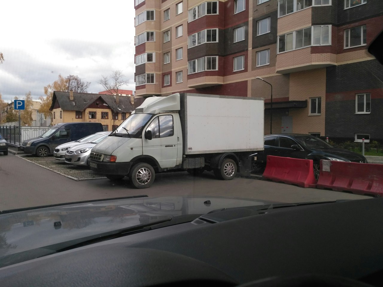

вот и мы обзавелись транспортом,теперь будем его готовить что бы запехать туда экс))))

Поздравляю!
Мой в гараже стоит, уже подготовлен к транспортировке мото лопаты, но лопата все никак alko_2464.gif
