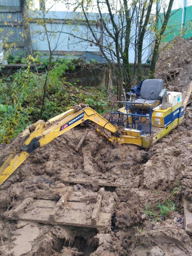

QUOTE(komatsucomatsu @ Oct 14 2017, 12:13) вот так покапали мы в пятницу 13го)первый блин комом! Ни разу своего не топил , но пару раз предпосылки были и оба раза при рытье прудов . Один раз в болоте работал , в заболоченном ручье , расширяя существующий пруд , другой раз в белой глине чуть не сел , когда пруд копал , неожиданно вдарил ливень и белая глина в перемешку с торфом , вытащенные на поверхность , превратились в адскую смесь , по которой экс не мог проехать даже десяти сантиметров , сразу тонул . Пришлось стандартно вывешиваться на отвале и стреле и подкладывать доски и старые двери , мостя себе дорогу . -------------------- Теряет тягу к жизни тот , кто знает все на день вперед .

QUOTE(komatsucomatsu @ Oct 14 2017, 12:15) утопли Жесть! А как вообще в такую жижу попал? Или она образовалась в процессе копки? Я бы не рискнул даже соваться туда! Или это нормальная практика? |

QUOTE(Guslya @ Oct 14 2017, 15:13) Жесть! Да гамно вопрос...Надо иметь пяток брусьев 100Х100 метра по 2, да пару досок на 50 иль фанеры опалубочной (для поддержки штанов)...А как вообще в такую жижу попал? Или она образовалась в процессе копки? Я бы не рискнул даже соваться туда! Или это нормальная практика? |
