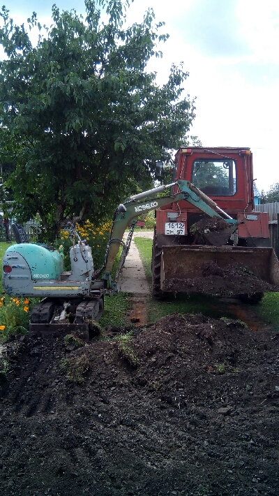

Добрый вечер коллеги, кто подскажет, где втулки купить. Точил из второпласта, по ходу опять нужно будет менять. Родовое, были из стекловолокна. Искал магазин в интернете, лезут одни крупные фирмы, да то только для большей техники.
Сегодня, снимал грунт, под уклдку плитки.
Сообщение отредактировано кудесник: Aug 18 2017, 21:23

QUOTE(кудесник @ Aug 18 2017, 21:21)
Бронза и сальники ставить,стекловолокно,как я понял сделаны под жидкую смазку,есть такой у япов прикол
