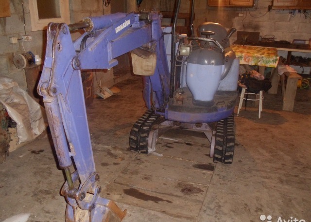

Посмотрел на другой площадке где он продается там больше фоток. Лично мне по фото понравился миник, вот одна из них.

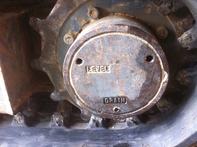

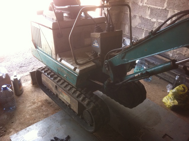

Недавно поменял масло в бортовых, процедура оказалась очень проста. Отжался отвалом и ковшом, открутил шестигранником верхние пробки, затем нижнюю. Слил старое масло, залил диз.топлива, промыл покрутив гусеницы минут десять. Рычаги скотчем бумажным примотал чтоб не держать. Затем слил, залил масло по верхним отверстиям. Покрутил еще десять минут. Слил и залил свежак. Масло закачивал обычным шприцем, купленным в аптеке. Ушло грамм по 300 на каждую сторону. На каждый болтик по резьбе намотал фума, чтоб уж наверняка. Напомнило как в детстве менял сам масло в мопеде Карпаты, с двигателем В-50, эх были же времена, ностальгия прям smile.gif
В-50 МОЩЩЩЩЩЩ.. Фоты-то чего ходилками вверх?..

QUOTE(Куботазавр @ Jul 15 2017, 20:23)
Да блин, перевернул их когда обрабатывал, а они все равно вверх гуслями.
