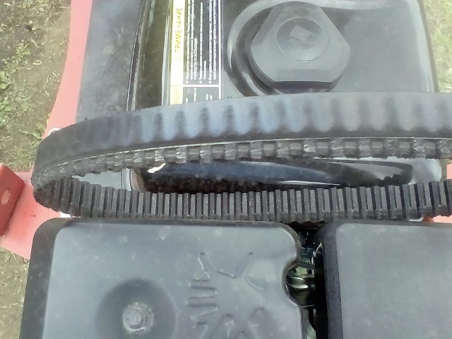

По гарантии ему прислали новый ремень, + ролики, + новый насос

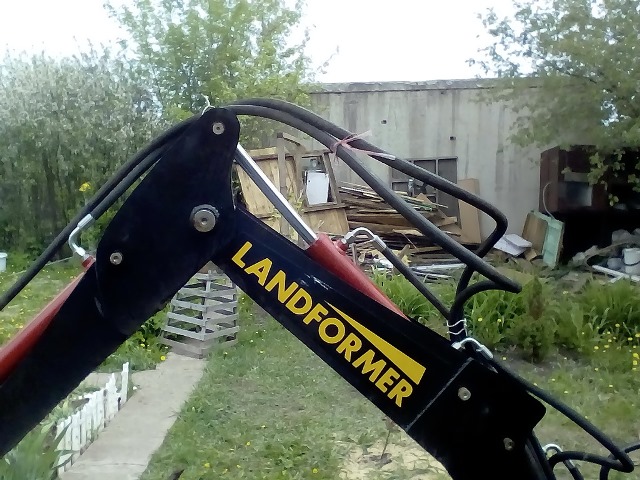

QUOTE(оператор+ @ Jul 1 2017, 20:08) Сколько он в Японии отработал, сколько у нас, время подошло просто. Вон у товарища купил прицепного нового, отъехал за гаражи испытать, на первом копке отваливается гидроцилиндр. Зрители человек восемь быстро разбежались. Ладно хоть продавцы новый прислали. Конструктор этого девайса - имбецил. Я с гидроцилиндрами на работе пять дней в неделю нос к носу. Гидравлик патамушта...ПыСы: по остальным фото - тот же коммент, сорри... Сообщение отредактировано Куботазавр: Jul 1 2017, 20:48 |

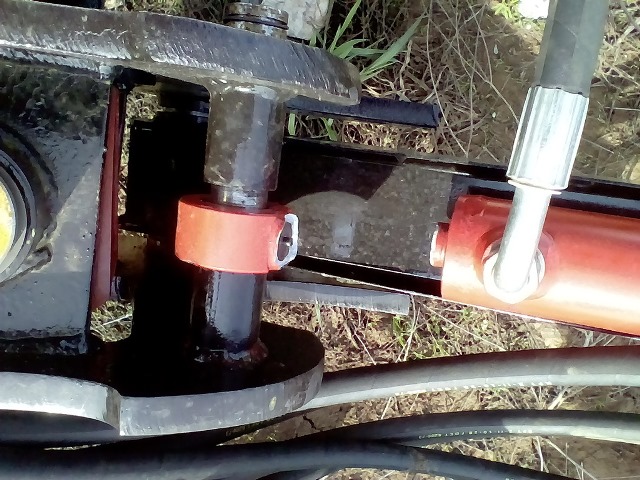

QUOTE(Куботазавр @ Jul 1 2017, 20:46) Конструктор этого девайса - имбецил. Я с гидроцилиндрами на работе пять дней в неделю нос к носу. Гидравлик патамушта... ПыСы: по остальным фото - тот же коммент, сорри... А там качество трындец! Металл, если его можно так назвать, где отломился видно прям пористый, или порошковый, похож на литье. Плюс по мимо гнутого штока загнуло палец на котором держится этот шток. |
