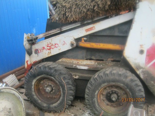

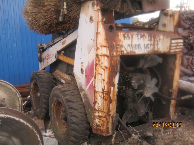

Куботазавр

На Экскаватор.ру вроде по ПУМ есть ветка, почитай...там народ обсуждает эти метёлки.

всю неделю меня про мини-погрузчик спрашивают...а у меня его нет... но пум то еще зло,что и МКСМ

QUOTE(валера комацу @ Jun 24 2017, 07:06)
День добрый, Валера МКСМ 800 на фирме два года пытались ушатать ,не поддался, наверное качественный попался
