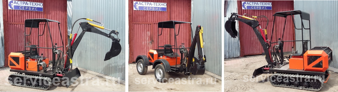

Всем привет. Нашел эту ветку когда искал отзывы о миниэкскаваторах Strong. Наша компания начинает продажу этих миников в Москве и области в качестве официального дилера. Готовы показать технику, рассказать и помочь определиться. В свою очередь готовы здесь (или еще где-то) обсуждать объективную критику, принимаем мнения, замечания и пожелания, очень интересуют отзывы реальных владельцев.
Техника эта новая, во многом уникальная не только в России но и мире, производится полностью в России (за исключением ДВС и гидравлики, но и к этому придем), нам очень хочется развивать российского производителя и повышать качество и доверие к бренду, миники очень интересные, есть универсальные модели (съемная навеска, можно сделать из миника буровую или погрузчик).
Пишите, спрашивайте, расскажем и покажем (в Москве всегда есть в наличии самые востребованные модели).

QUOTE(Andrian @ Jun 15 2017, 13:35)
Тут конечно много чего можно пообсуждать, но это и будет Вашей рекламой, причём точечно именно для владельцев подобной техники из Японии. Сложно мне судить новинку, я реально понимаю, что испытывать её прочность на чьём-то участке нельзя, да и зачем? Удивите чем нибудь, заинтересуйте. То, что пытаетесь сделать что-то своими руками- это хорошо, это приветствуется! А теперь опишите данные: вес, тип двигателя (производитель), расход топлива, есть ли поворот башни, цена, чей насос и распределитель
Я понимаю насколько сложно что-то создать и конечно сразу заклюют, но думаю именно в споре рождается истина.
