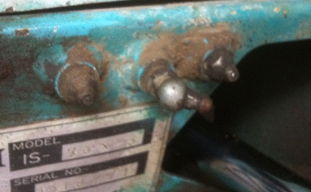

Ребят, кто в курсе, три масленки, какая что смазывает?

QUOTE(оператор+ @ Jun 5 2017, 13:29)
две точно на поворот башни.
Внутренняя полость ОПП, зубчатое зацепление и втулку гидроцилиндра поворота стрелы.
Просмотреть желательно шланги смазочные, бывает скрытый порыв и не видно, вроде качаешь, а смазка под экс улетает, не доходя до "места назначения"...
Смазывать ОПП необходимо в 4-х положениях башни через 90 градусов по нескольку полных качков, затем покрутиться и ещё повторить.
Пусть лучше излишек смазки через резиновые уплотнения наружу выйдет, чем недосмазать подшипник...

Артур, спасибо! Если слева на право с крайней начинать шприцевать, от куда смазка должна выступить? С третей все понятно, втулка гидроцилиндра поворота стрелы, а вот с первой и второй не понял где смотреть.

QUOTE(оператор+ @ Jun 5 2017, 17:06)
Для понимания устройства СВОЕЙ СОБСТВЕННОЙ техники снимаете ВСЕ закрывающие панели, щитки, пол и изучаете УСТРОЙСТВО( ranting.gif ). Если соблаговолите выкладывать фотки с комментами здесь - респект , пригодится народу...
