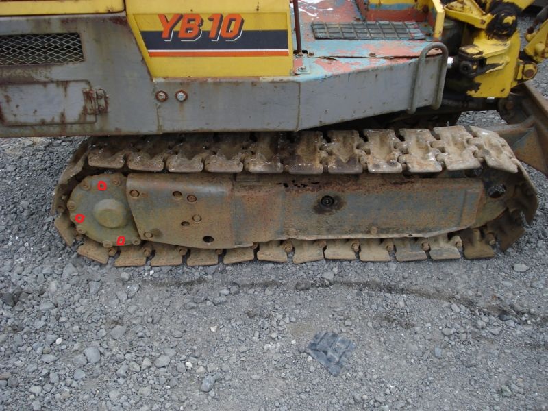

Для замены масла в бортовых - вывесить экс на стреле и отвале. Мин 10-15 поработать операциями хода.
На крышке редуктора по кругу 6 болтов - они крепят половинки редуктора. Еще там же есть 3 пробки также под 6гранник на 12ч (заливная), 9 часов (уровень), 6 ч ( сливная ).
Открутить заливную и сливную, масло старое слить, закрутить слив, шприцом заправить соляры литр с небольшим или по уровневой пробке, далее на малом газу в вывешенном состоянии включить операции хода мин 10 ( кто-то привязывает рычаги, чтобы не держать 10 мин). Далее слить соляру, закрутить слив, заправить масло по уровневой пробке (на 9 ч) шприцом через заливную - на 12 ч. Объем масла приблизительно литр с небольшим, лучше делать по уровневой пробке.

QUOTE(Янмар @ May 31 2017, 22:00)
