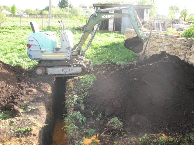

Всем , добрый вечер. Давно не отмечался в этой теме. Помаленьку осваиваю навыки в копании, был заказ по фундаменту и через день , вырыл соседу канализацию, глубже 1.3 пока не копал. Если что , я в списке, Юг Орловской обл.
