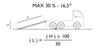

Не знаю была или нет здесь эта картинка... Короче, формула для определения длины сходней в зависимости от высоты кузова с учетом соблюдения оптимального угла 30% (16.5 градусов). У Артура на картинке 10-15 градусов, это видимо оптимальный, а 16.5 максимальный от оптимального))

Вот в принципе все распространенные способы зацепов аппарелей,у меня по сути гибридная система,без нагрузки на сам замок.
Вторая картинка,я совместил два варианта и получил свой.
