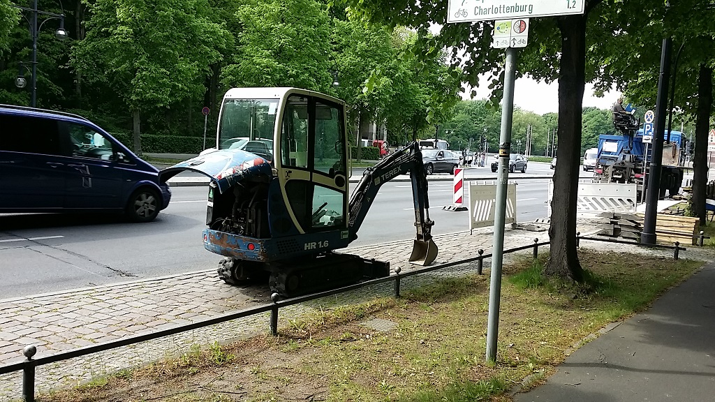

Всем привет ! Давно эту тему читаю с интересом , и будучи в Берлине 9 мая зафотал пару экземпляров...может кому пригодится.
Копарь копаря видит издалека...

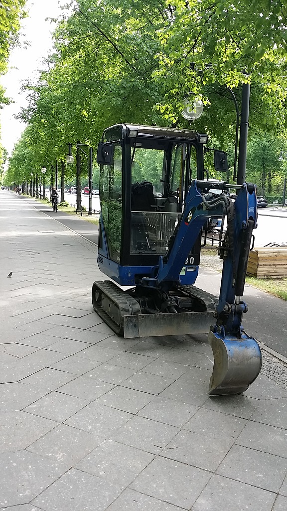

И вот ещё..
