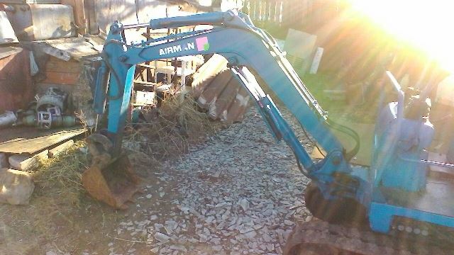

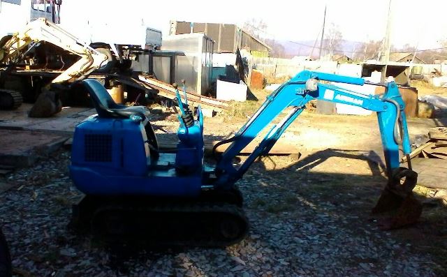

QUOTE(Сергей сиб @ Mar 5 2017, 07:39)
Да скорее всего реальное объявление.
Автор на дроме почти год, остальные его объявления услуги автовоза.
У этих обычно свежие регистрации, и куча объявлений с дешёвыми предложениями.
А тут вообщем то средний рыночный ценник
Я так и переписываюсь, но правда уже просто ради прикола. Либо ребёнок, либо настолько тормоз отмороженый, что просто нервы не выдерживают. То в Хабаровске, то в Новосибирске, техника говорит новая (только я по состоянию вижу там больше проблем, чем трактор), ПСМ на левую технику, таможенные декларации он говорит сдал при получении ПСМ, называет технику АX08, хотя она выглядит по другому. Короче одни нестыковки, однозначно лохотрон.
А ещё самый прикол: спрашиваю когда делал фотографии? В ответ - месяц назад. Я не поленился и посмотрел погоду в Хабаровске месяц назад, снег, -15 и т.д. После он мне начинает оправдываться что фотографировал под навесом, поэтому нет снега. Он фотки то вообще разглядывал? 17.gif
Сообщение отредактировано абонент: Jan 29 2023, 15:59

QUOTE(абонент @ Mar 5 2017, 10:16)
абонент
post Mar 5 2017, 18:02
Создана #4000
Сообщений: 4,480
Из: Ленинградская обл.
Пользователь №: 15,666
Первый в топе
Репутация: 491 кг
QUOTE(дворовой @ Mar 5 2017, 17:01)
я его доканаю, прошу фото таможенной декларации, он говорит сдал в ГАИ в обмен на ПСМ 17.gif Боже, какой бред! А ещё прошу фото номера рамы и двигателя, в ответ 3-й раз присылает мутную копию левого ПСМ. Ну и клоун!
