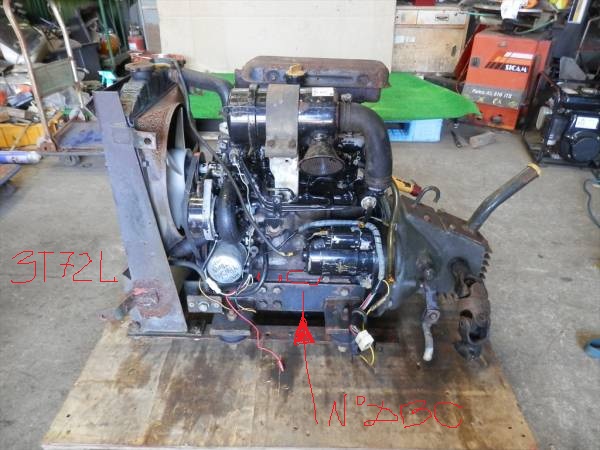

Сегодня хотел поставить экс на учёт, не смогли найти номер двигателя 17.gif может кто знает где он есть? на отливе выбита марка двигателя, а номера нигде нет. двигатель YANMAR 3T72 LTB

QUOTE(Михаил Михайлов @ Feb 6 2017, 19:54)
Именно по этой модели вааще нет мануала, но среди всей инфы нашёл только ЭТО:
Судя по месту рядом со стартером набит серийник, хотя...
Вот фото 3TN63, конструкция в принципе похожая
Спросил по скайпу Янмарщиков из Москау, обещали завтра ответить...
Сообщение отредактировано Куботазавр: Feb 6 2017, 21:47

QUOTE(Куботазавр @ Feb 6 2017, 20:49)
Судя по месту рядом со стартером набит серийник.
Да, в том районе. Сидуху откинул, открыл лючек - справа внизу стартер, прямо слева масляный фильтр, патрубок, а между этими объектами внизу на блоке № ( от пыли можно не увидеть ). Обычно ГТДков серийный № интересует, а шильды с названием модификации двс хватает. И что искать № отправили?

QUOTE(Янмар @ Feb 6 2017, 21:34)

QUOTE(Куботазавр @ Feb 6 2017, 21:52)
Вот и славненько...У тебя есть фотка разборчивая этого места? Для наглядности...
Под рукой нет. Завтра попробую найти.
А так, искать надо не от капота, а на противоположной стороне. Лючек возле сидухи дает доступ к гидравлическому и масляному фильтру, стартеру. Как писал выше, открыл люк и к блоку руку протягиваешь, протираешь и под пылью найдется № ( он так сказать "анатомически" доступен между агрегатами ).

QUOTE(Янмар @ Feb 6 2017, 22:04)
Спасибо Вам,под масляным фильтром выбита модель двигателя, номера нет, а на шильде номер написан но вместо 0 буква в 17.gif сегодня посмотрю под стартером, по моему после топливной трубки площадка продолжается.

QUOTE(Михаил Михайлов @ Feb 7 2017, 07:15)
Это ДВС 3T72L, немного другой модификации, т.к. ставиться на другие изделия спецтехники, но № расположен там же ( выделен красным окошком - сначала идет модификация двс далее №). Красные точки на блоке я нарисовал для ориентира - это шестигранники: 1-ый от угла блока слева направо, затем 2-ой - вот за ним и начинается № ДВС и заканчивается там же под стартером. У меня вопрос возник - если м/э покрашен и никаких табличек нет, как инспектор ГТН сверил его серийный № или он утратил этот момент?

QUOTE(Янмар @ Feb 7 2017, 15:31)
Спасибо. Видел шестигранники,для чего они?Уже писал в ранних темах,есть табличка на раме с номером,приклёпана к корпусу поворотного механизма, сверяют с ПСМ, что то ещё должно быть?

QUOTE(Михаил Михайлов @ Feb 7 2017, 18:11)
Вероятней всего с шестигранником - пробки технологических сверлений системы смазки.
