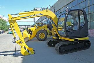

Попался мне миник нашего Челябинского Завода...
похожие на японских Цены небольшие совсем...
С виду вроде нормально , а как его агрегаты ? насколько надежны
в работе ? какие недостатки ? все ж не Китай...
Сообщение отредактировано Ivanbx: Jan 30 2017, 17:02
