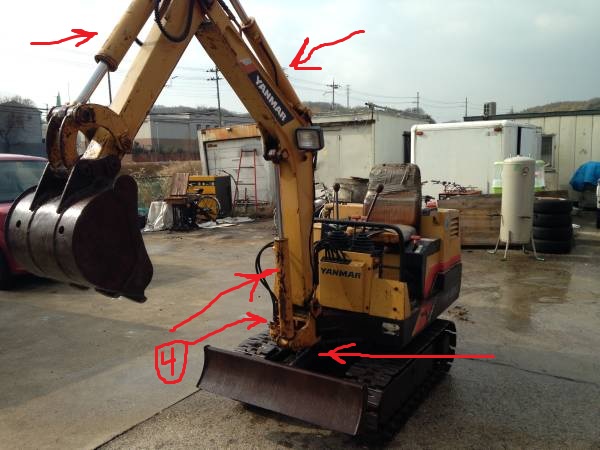

Вот YB 10 c планетарным редуктором и ж/г.
Про глубину копания - утверждаю, т.к. пользовал такой м/э. 1.9м конечно с большим трудом, однократно у кессона, с новыми коронками, на отвале, в нивелир сам глядел.
