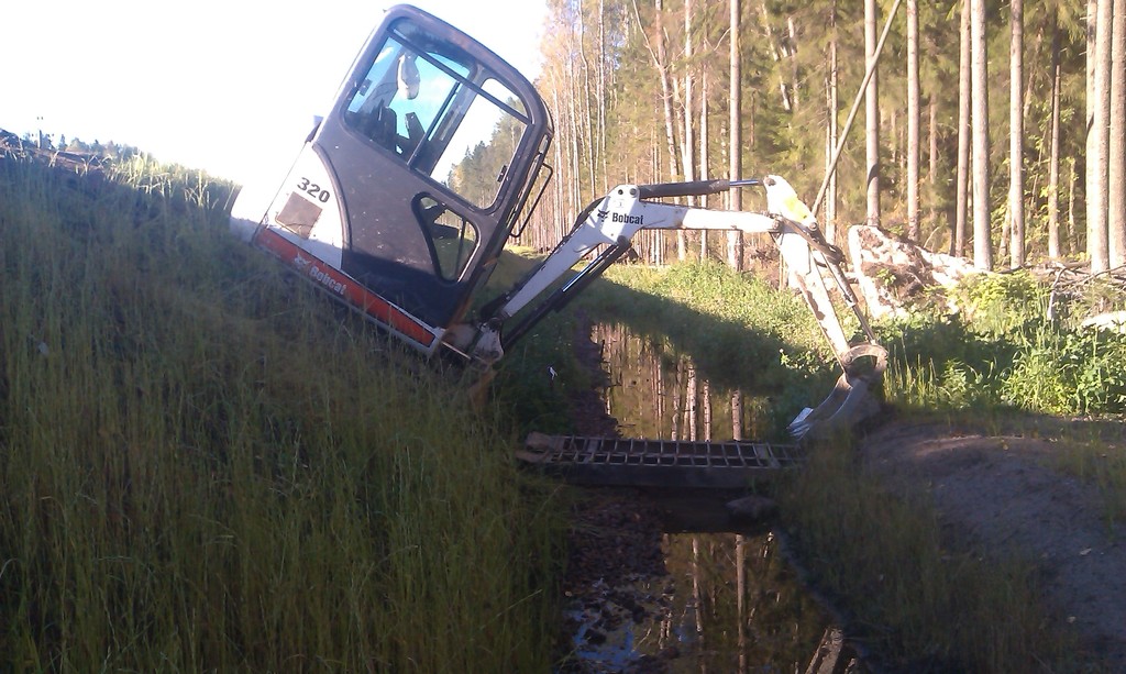

QUOTE(gleb wh @ Dec 16 2016, 17:56)
Боба покажите, где , когда приобретали, с доками как? С Ув.
Бобика взял в Питере,с доками,считаю что удачно,я 2й владелец,контора покупала под небольшую работу,потом был угон в карелии,розыск,и тд ,простоял 3 года без работы,оброс мхом,я подкупил джпс таблеточку, заныкал, как то спокойней,хотя хз глушилок сейчас много различных,воруют и по серьёзней тенику
