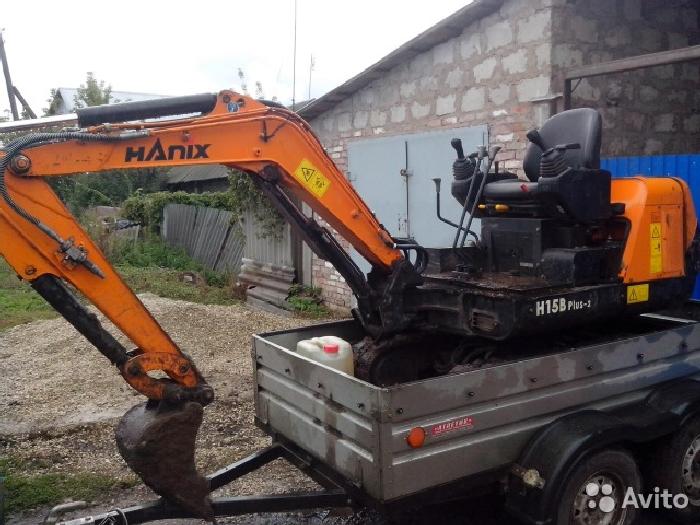

Сегодня вот увидел с такой стрелой ковшовый
выдвигающийся на разную глубину я так понял.. тогда цилиндр как ?
Наверное очень удобно ?

QUOTE(Ivanbx @ Nov 14 2016, 10:14)
Это встроенный гидромолот, туда вставляется пика и вас есть гидромолот без снятия ковша.
Есть плюсы и минусы.
за 260? смотри, может быть кидалово. сам чуть не влетел, ладно ребята с дро ма помогли.

QUOTE(SavinG @ Nov 14 2016, 10:45)
эти как раз бензиновые бывают.дизельные коматсу в этом "кузове" с индексом 2F

QUOTE(NI-KO-LA @ Nov 14 2016, 12:16)

QUOTE(Ivanbx @ Nov 14 2016, 14:19)
Я тоже за рынком посматриваю и понимаю, что за 260 т.р. он не может продаваться, конечно это кидалово, или телефон конкурента кто-то специально написал, что-бы его все достали и он не отвечал на звонки. Такие объявления просто проходим мимо. К примеру можно опять вспомнить продажу бобкета, он за 700 продался быстрее, чем этот за 260, вот и вся логика.
