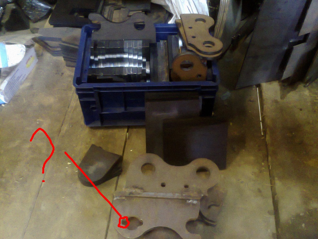

Я заказал и нарезал сразу очень много заготовок под быстросъём на 25-й палец. Как появится время- буду избытки продавать (комплект деталей без сварки за 5000 руб). Если кому со сваркой- то придётся дождаться зимы (появится на это время).
Все заготовки проверил на себе, всё работает идеально, а цена для быстросъёма просто смешная.

а под 30 палец есть возможность вырезать?

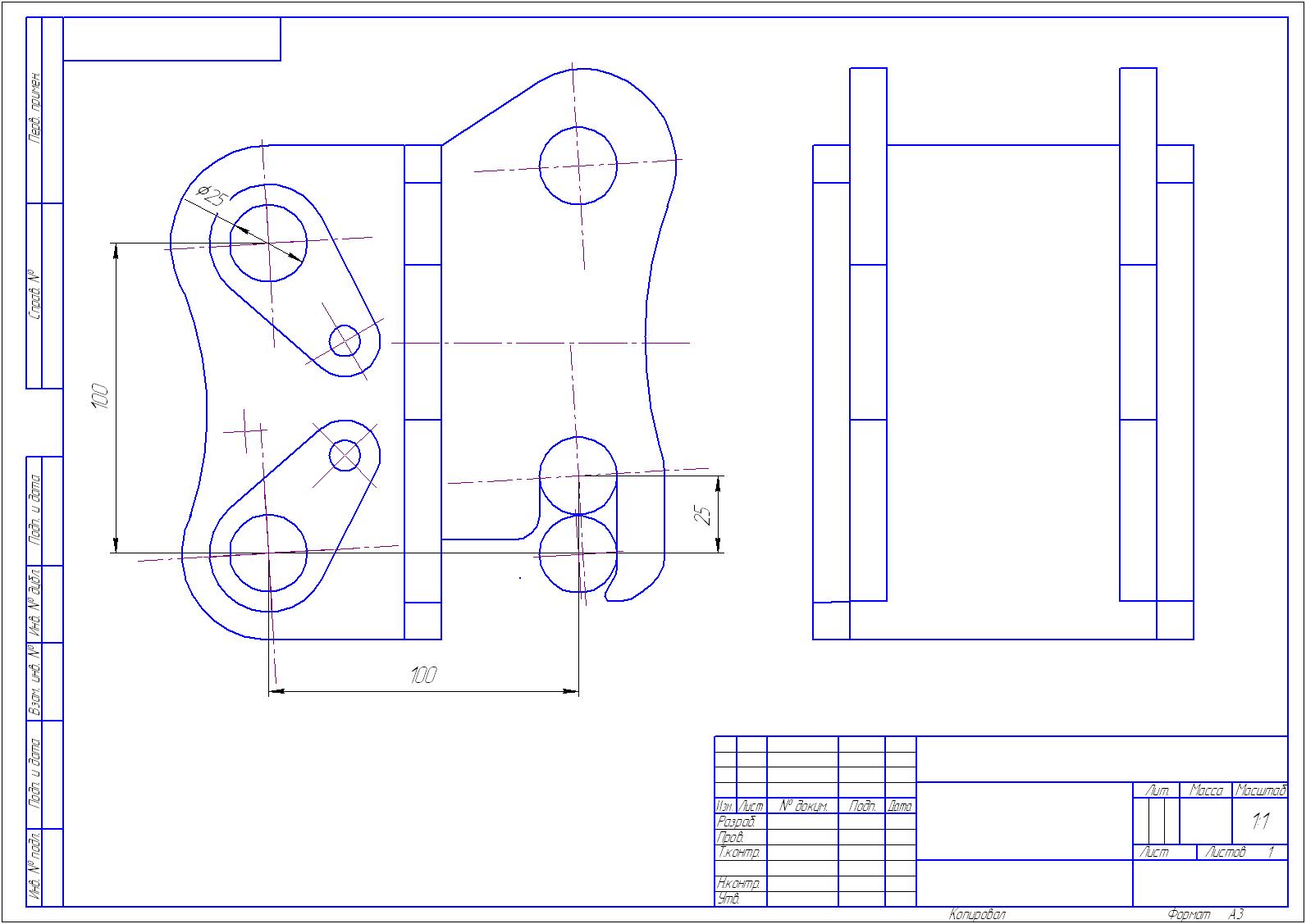

набросал эскиз быстросъема )) пластины сделаю по системе шип-паз так легче базировать перед сваркой

Я показал конечный результат, а начало было такое: сперва изобрёл и склеил картонный эскиз, далее изготовление из тонкого металла и испытания (3 раза пришлось переделывать, то угол захвата не тот, то слабое усилие, то цепляется...), далее подбор металла и изготовление, затем испытания в реальной работе, затем устранение мелких недочётов и в конце получился итог, который я и сфотографировал. На это ушло 4 месяца. Если палец другой, то крепёж и угол захвата меняется, т.е. всю процедуру надо проходить заново.

Андрей зачем пазы? чтобы палец не крутился? как устроена фиксация?
Это был пробный вариант фиксации, он не получился.

QUOTE(takt @ Aug 3 2016, 09:27)
